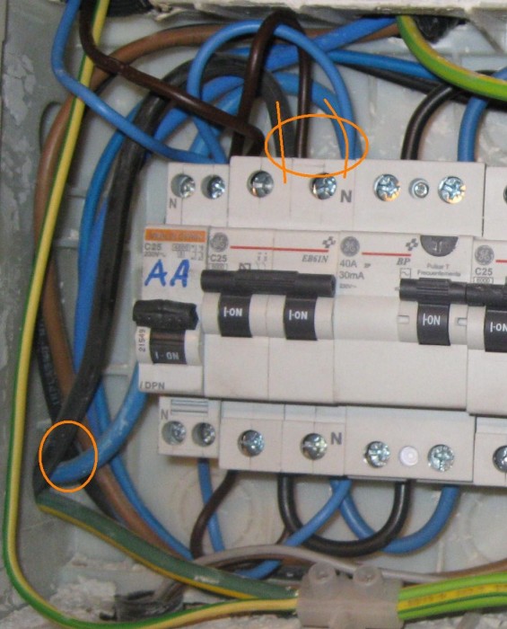

Si, tenías razón, es que había probado a bajar el IGA con el del AA bajado. Es verdad que con el del AA subido, bajo el IGA y no se va la luz. Que fuerte. De momento mañana cuando haya luz natural, quito la luz y quito los cables que están conectados por la parte superior, los que están de sobra, al...

no, eso que tu me dices no me ocurre. Si bajo ese de 25A, al que le llegan los cables gordos, se me apaga toda la casa pero no el aire. Por ese lado está bien. ahora te hago una foto completa del cuadro y verás que eso está bien. Entonces creo que tendré que buscar un buen profesional por aquí, por ...

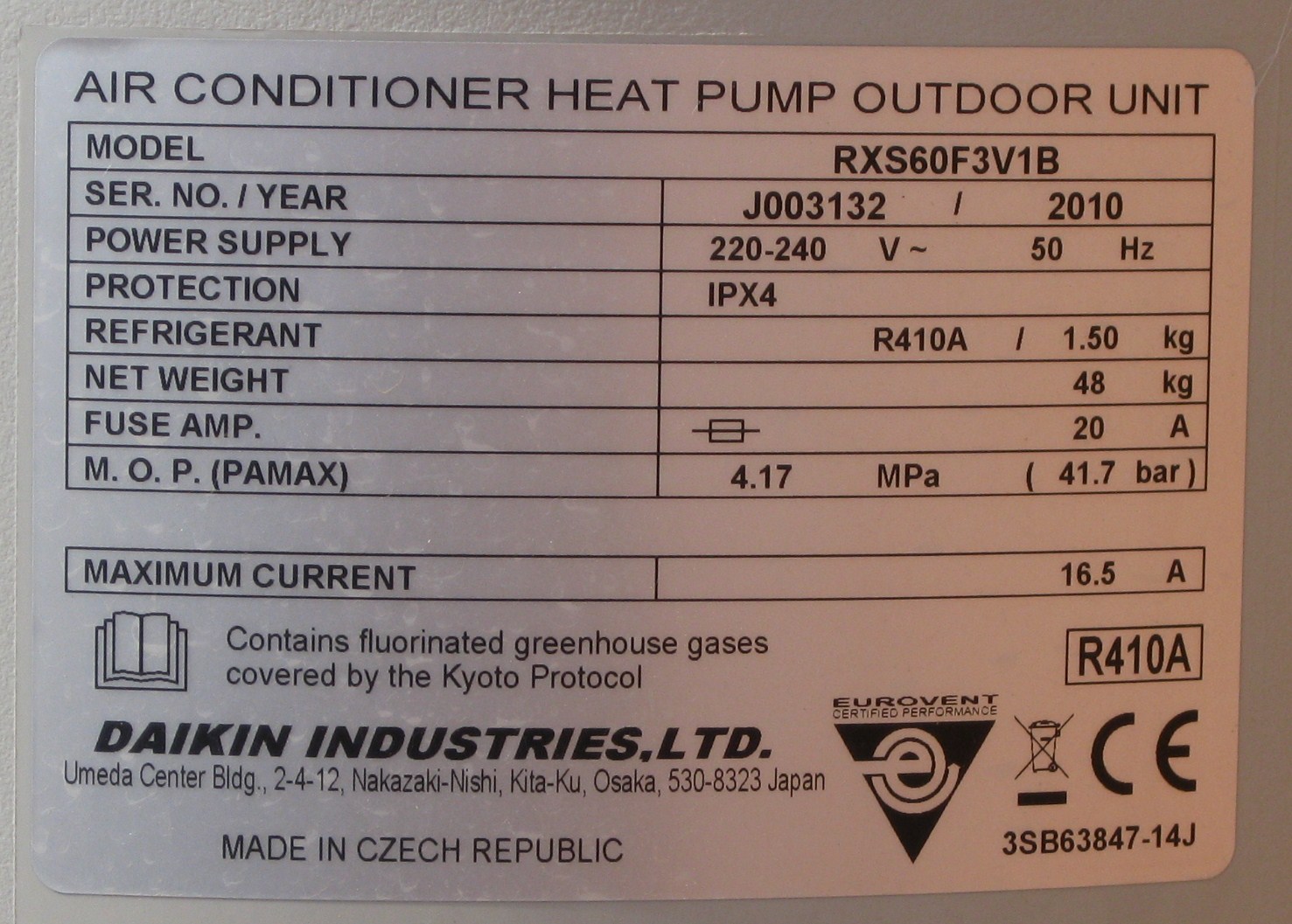

Esta es la placa que está en el lateral de la maquina de aire acondicionado. Espero que sea de ayuda. El congelador me llega mañana por si hiciera falta también mirar algo. Gracias.

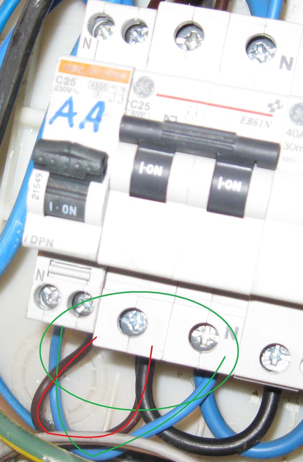

IMG_6765.JPG Aquí viene lo raro. ¿Por qué también han hecho lo mismo por la parte superior? Es como si hubieran puesto directos los cables generales hacia el magentotérmico del AA, y de ahí mismo salen los dos cables que luego suben para el tejado hacia el aparato del AA. Entonces es como si el apa...

Ahora se ve como de ese mismo que llegaban los cables principales por arriba, salen por abajo dos más finitos hacia magnetotérmico del A.A. Hasta hora parece todo normal.....

En esta se ven los cables gordotes que llegan al cuadro desde el cajetín donde está precintado y está el interruptor general.

NI P...................... IDEA..... ES POCO CON LO QUE HE DESCUBIERTO!!!!!!!!!!!!!!!!!!! Es una lástima que no se me carguen las fotos, porque había hecho unas fotos del cuadro electrico de mi casa para que las vieras. Prácticamente han puenteado la corriente hacia el magnetotérmico de 25 A que han...
