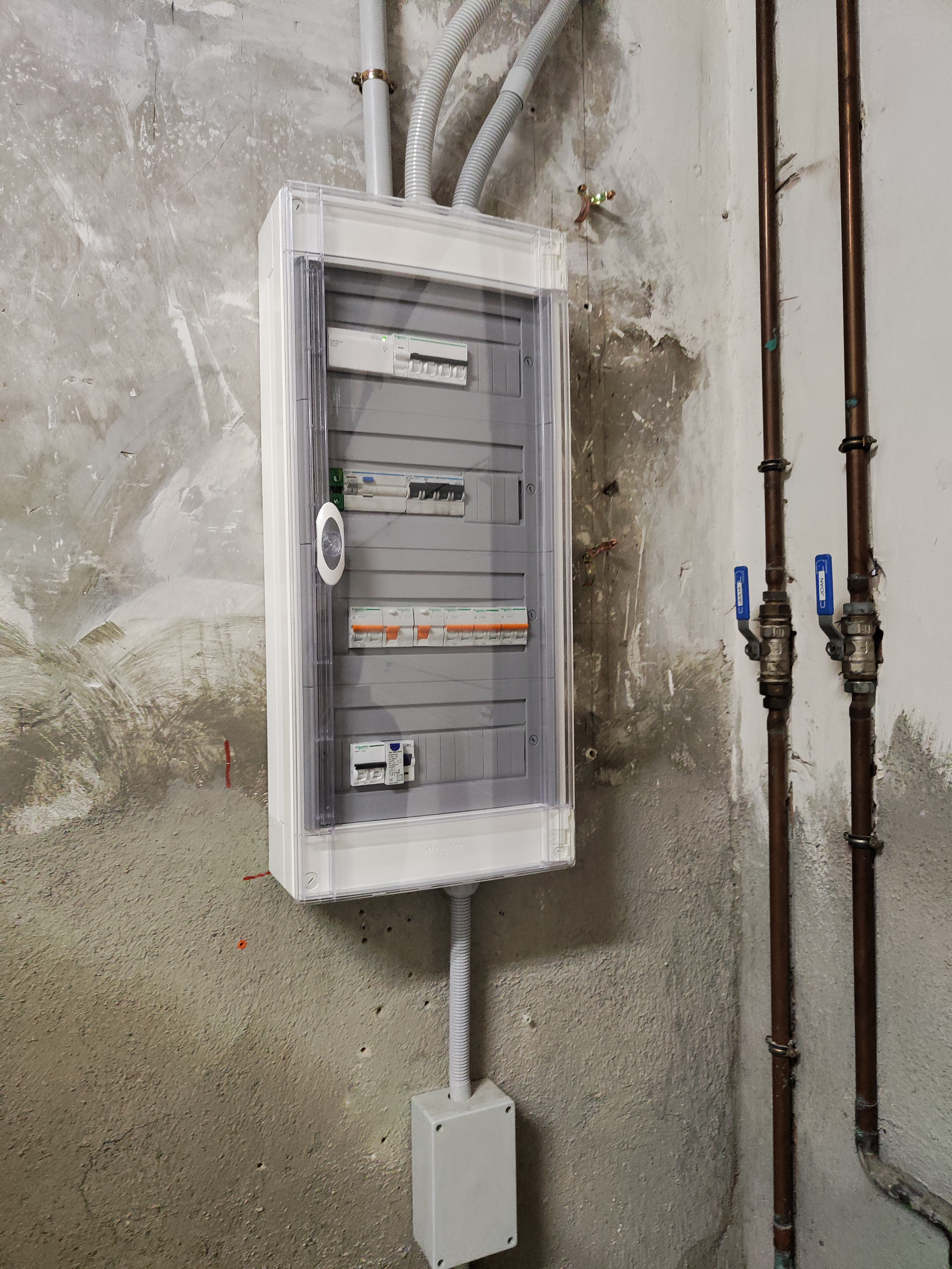

Bueno, ahora termino la instalación de la nueva caja y todo lo que había por arreglar.
Aquí os dejo una foto:
He quedado agotado. Buenas noches y muchísimas gracias por todo. Durante semana os voy informando.

Me acaba de llegar el IGA + Sobretensiones de 20A: https://electro-profesional.com/sobretensiones/12559-dispositivo-de-proteccion-sobretensiones-acti9-combi-spu-3pn-20a-3606481902696.html Los magnetotérmicos de la vitrocerámica y el A/A los pondré de 25A, pero entiendo que si en estos circuitos me p...

Hola de nuevo, Hoy en principio me llega el material. Comentaros que la sección del cableado hacia los subcuadros será de 10mm². ¿Tiene sentido que ponga los magnetotérmicos del salida del cuadro principal de 25A si el IGA es de 20A? ¿Y los PIA del aire acondicionado de los subcuadros de 25A? ¡Mucha...

Ahora la duda que tengo es si instalarlo de 20A o de 25A. La sección de cable que me llega de la acometida creo que es de 10mm2, lo tengo que revisar. También en España la normativa ya dice que mínimo tiene que ser de 25A, pero no sé si es únicamente en monofásica.

Hola, He decidido que cambiaré el ICP y el Sobretensiones por este Combi (IGA + Sobretensiones): https://www.se.com/es/es/product/A9L20720/acti9-combi-spu-interruptor-autom%C3%A1tico-con-protecci%C3%B3n-combinada-contra-sobretensiones-3p-+-n-20-a/ ¿Qué te parece? Así también tengo protección contra ...
