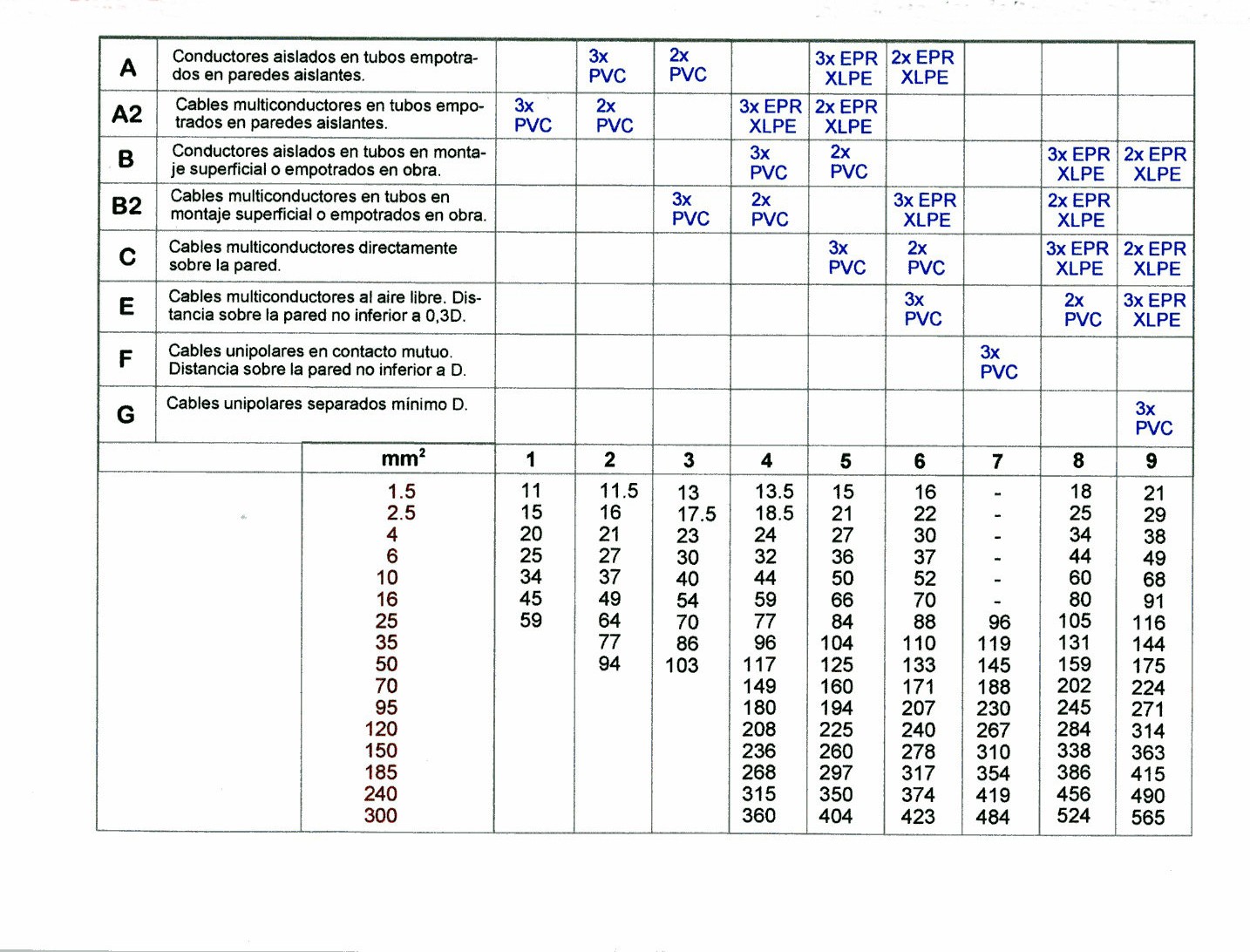

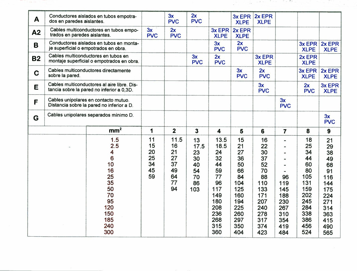

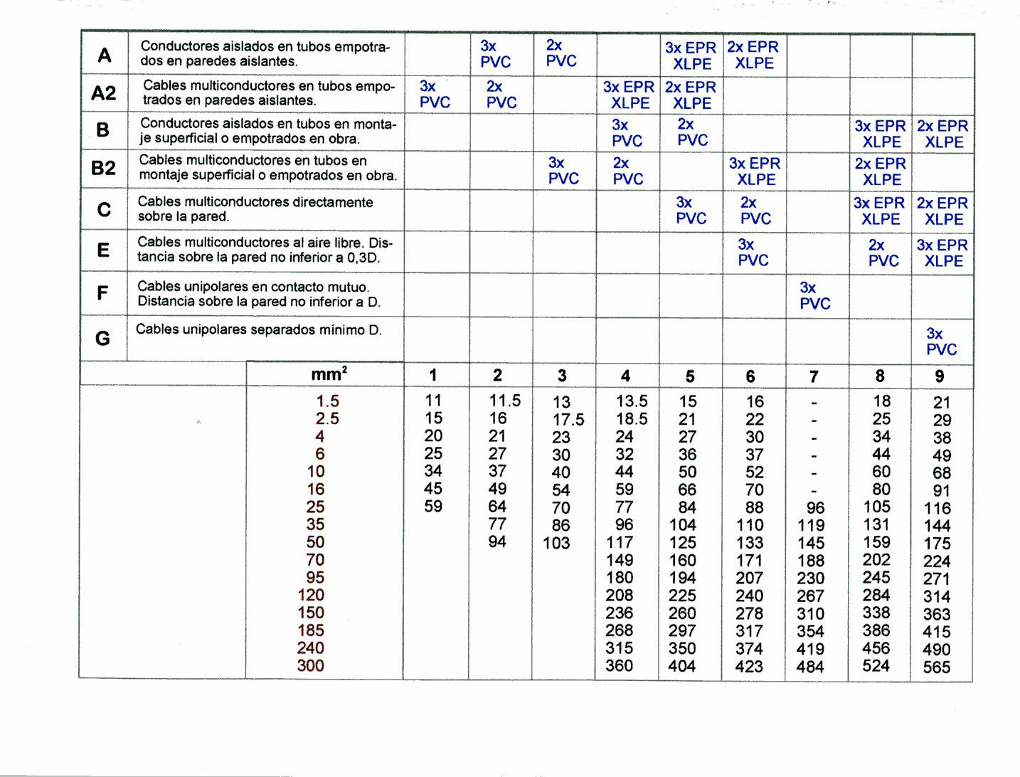

Yo quiero aportar esta tabla en jpg de la intensidad máxima admisible de los cables para el rebt de 2002.
