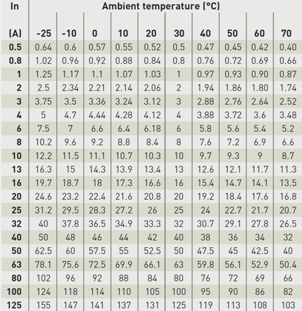

Tabla de corrección valores de disparo
23 Ene 2015, 21:16
Tabla de corrección valores de disparo interruptores automáticos según temperatura
Re: Tabla de corrección valores de disparo
23 Ene 2015, 21:21
Adjunto esta tabla por si hay algún interesado en ella. Me la pidió hoy mi sustituto porque se va a montar un
cuadro en una cámara que está a 26 grados bajo cero...

No sabia que todos los termicos estaban tarados a 30 grados.

muy buena tabla, se agradece, no es facil de encontrar
