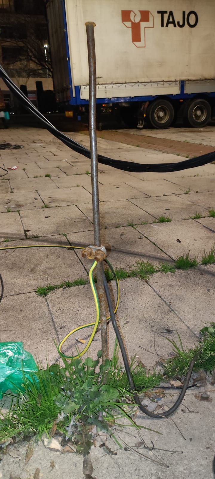

la resistencia no la da la superficie del electrodo, sino la profundidad a que se coloque este
Parece ser que en esta tierra para una instalación provisional de feria en estas Navidades, no te han hecho mucho caso. Y eso que tenían al lado, a poco más de cuatro metros un bonito césped donde hincar la pica en condiciones. Debe ser el 2022, que les ha sentado mal :mrgreen:
Yo, en esos temas de las "tierras provisonales" ya no me meto. Ese procedimiento lo he visto muchas veces hacer con los camiones de retransmisión de la TV. También con grupos electrógenos. Mas bien debe ser una tierra "de cortesía" no de seguridad.
Luego, si pasa algo, dirán que tierra sí había. Es el caso similar de aquel operario que cae del 4º piso, teniendo arnés de seguridad colocado (el atarlo a la línea de vida ya es otra cosa)
Recuperar una pica de tierra no es tarea fácil: lo he sufrido muchas veces con la auxiliar del aparato de medir tensiones de paso y contacto
