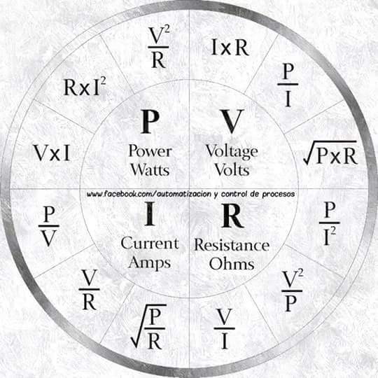

Re: problema ejercicio
01 Nov 2016, 16:11
Necesitas utilizar la fórmula adecuada.
01 Nov 2016, 16:23
Si son ohmios tendrás que usar v=√p*r
Y luego calcular la intensidad con la ley de Ohm i= v/r
