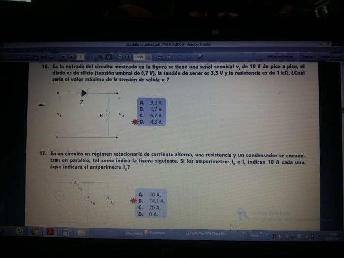

Hola, soy nuevo por aquí y necesito una ayuda con tres problemas.La respuesta correcta esta marcada pero no conozco la forma de llegar a ella.
Os dejo una fotos.
Mil Gracias

Sobre Preguna 16:
La respuesta sria 9,3V ,  Correcto?

McQueen escribió:
Sobre Preguna 16:
Creo que no. Parece que estás tomando la tensión de la fuente como el valor de pico a pico (10 V), y, para este problema en particular lo que necesitas es el valor máximo: 5 V. Teniendo en cuenta que el diodo Zener en polarización directa (con la que tiene menos caída de tensión, semiperiodo de onda positivo) se puede sustituir por una fuente de 0,7 V de polaridad inversa a la fuente del circuito, tendrías Vo = Vi (5 V) - 0,7 V = 4,3 V, en valor máximo. Bueno, a ver si he conseguido orientarte un poco.

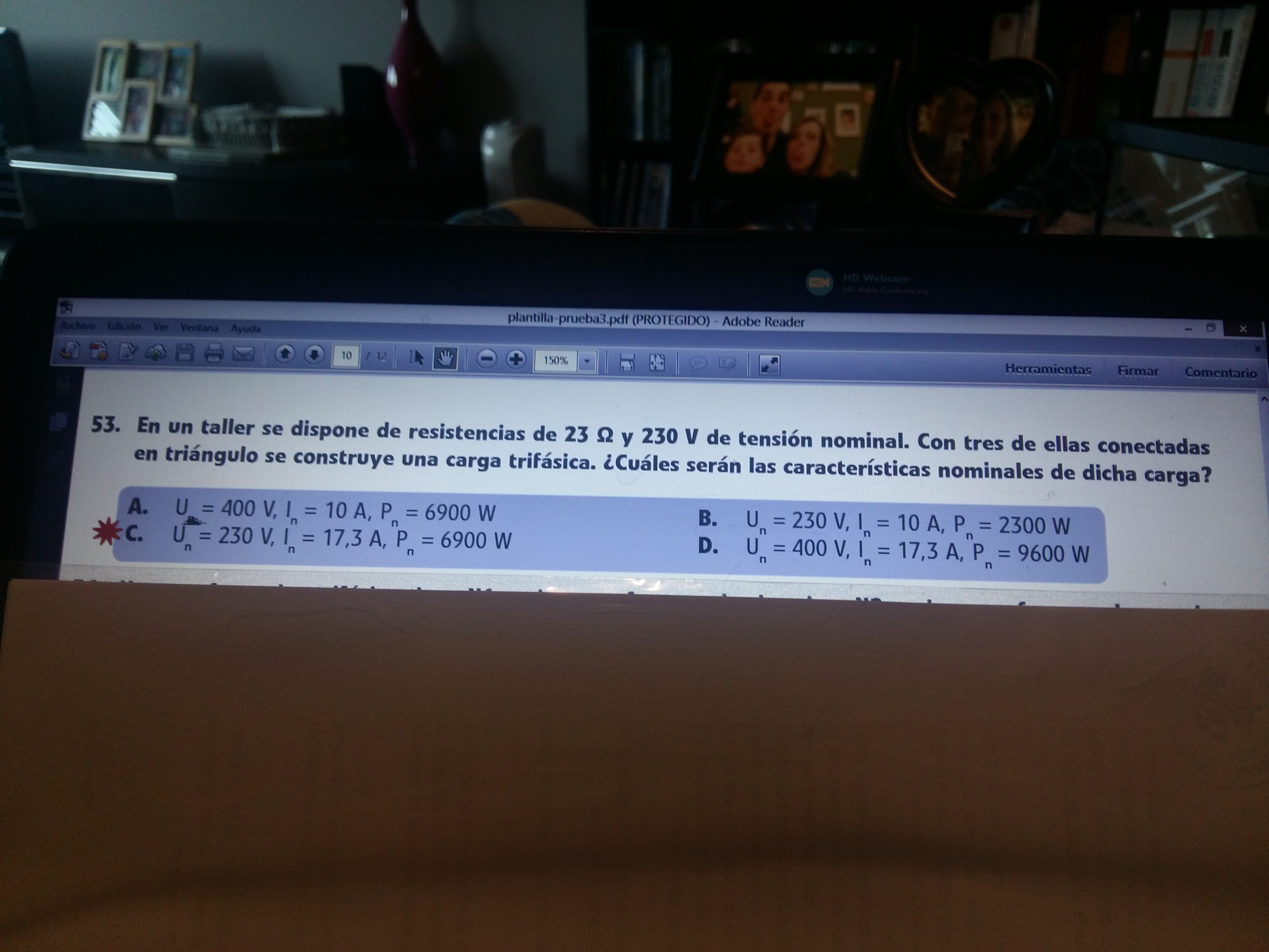

Pregunta 53:
- El voltage de linea en triangulo es igual al voltage de fase por lo tanto 230V.
- La intensidad de una resistencia o intensidad de linea como es monofasica seria: V/R = 230/23= 10A
- La intensidad de linea en triangulo es igual a la intensidad de fase multiplicado por raiz de 3 (1,73) = 10 x 1,73 = 17,3 A
- La potència de linea en trifàsico serà la intensidad de linea multiplicado por raiz de 3 (1,73) i multiplicado por el voltage de linea = 17,3 x 1,73 x 230 = 6883,67 W o 6900 W por cuestion de decimales.

kyleXY escribió:
McQueen escribió:
Sobre Preguna 16:
Efectivamente he tomado el valor 10V como Vi,
Gracias por la ayuda

carlesmb escribió:
Pregunta 53:
Espero que te sirva de ayuda
saludos
Perfectamente claro, muchas Gracias

[font=Arial, sans-serif]PREGUNTA 17:[/font]
[font=Arial, sans-serif]Tengo dos posibles respuestas[/font]
[font=Verdana, sans-serif]1) En un circuito RC en paralelo como el del ejercicio, el valor de la [/font][font=Verdana, sans-serif]tensión[/font][font=Verdana, sans-serif] es el mismo en el [/font][font=Verdana, sans-serif]condensador[/font][font=Verdana, sans-serif] y en la [/font][font=Verdana, sans-serif]resistencia[/font][font=Verdana, sans-serif] y la [/font][font=Verdana, sans-serif]corriente[/font][font=Verdana, sans-serif] ([/font][font=Verdana, sans-serif]corriente alterna[/font][font=Verdana, sans-serif]) que la fuente entrega al circuito se divide entre la resistencia y el condensador.  IT = Ir + Ic => IT= 10A + 10A= 20A[/font]
[font=Verdana, sans-serif]2)[color=#000000][font=Verdana, Geneva, sans-serif]La magnitud de la corriente [color=#009900]alterna total es igual a la suma de las corrientes por los dos elementos y se obtiene con ayuda de las siguientes fórmulas:[/font][/color]
[/font][/color]
  • Magnitud de la corriente (AC) total: It = (Ir2 + Ic2)1/2 =  Raiz Cuadrada de (100 + 100) = Raiz de 200 = 14,1A
Al referirse a la I que marcara el amperimetro no se que formula es la correcta
