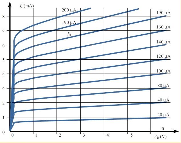

Cuánto vale, aproximadamente, el coeficiente beta del transistor cuyas curvas características son de la figura? o como hago para calcularlo?
Necesito una respuesta rápida por favor

beta es la relacion que hay entre la corriente de base y la de colector ; Icolector/I base

Beta=Ic/Ib. Tomas en la gráfica los valores en una zona media. Por ejemplo para lc=5mA Ib=140uA. beta =5000/140. Beta no es constante, depende del punto de trabajo, por eso el fab4icante proporciona las gráficas.
