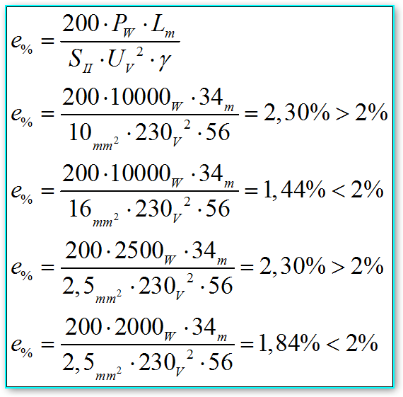

Ahora para los enchufes con una potencia total de 10.000 w y resultando 43,47 Amperios de dividir potencia total entre la tensión dudo que con 2,5 mm de cable lo resuelvas.
Según las tablas para una instalación empotrada utilizaremos 16mm de cable.
¿Dónde me estoy equivocando ?

Como siempre, en estos ejercicios se trata de calcular la Imax y ver que sección cumple con la cdt.
En este caso en el alumbrado está la cosa bastante clara pero en la fuerza, me parece que el enunciado no está nada claro.
Para mi entender, si realmente quiere que los 10 enchufes sean capaces de aguantar 1000W cada uno y a la vez tienes dos opciones. Montar tomas que aguanten los 44A y pasar cable de 16mm², cosa que me parece irreal o desdoblar en 5 circuitos de 16A y cable de 2,5mm², que con la longitud de 35m da una cdt de 1,84%, que me parece mas lógico.
De todos modos creo que está mal enunciado.
Efectivamente. Se trata de un ejercicio irreal y tu respuesta es la más apropiada.
