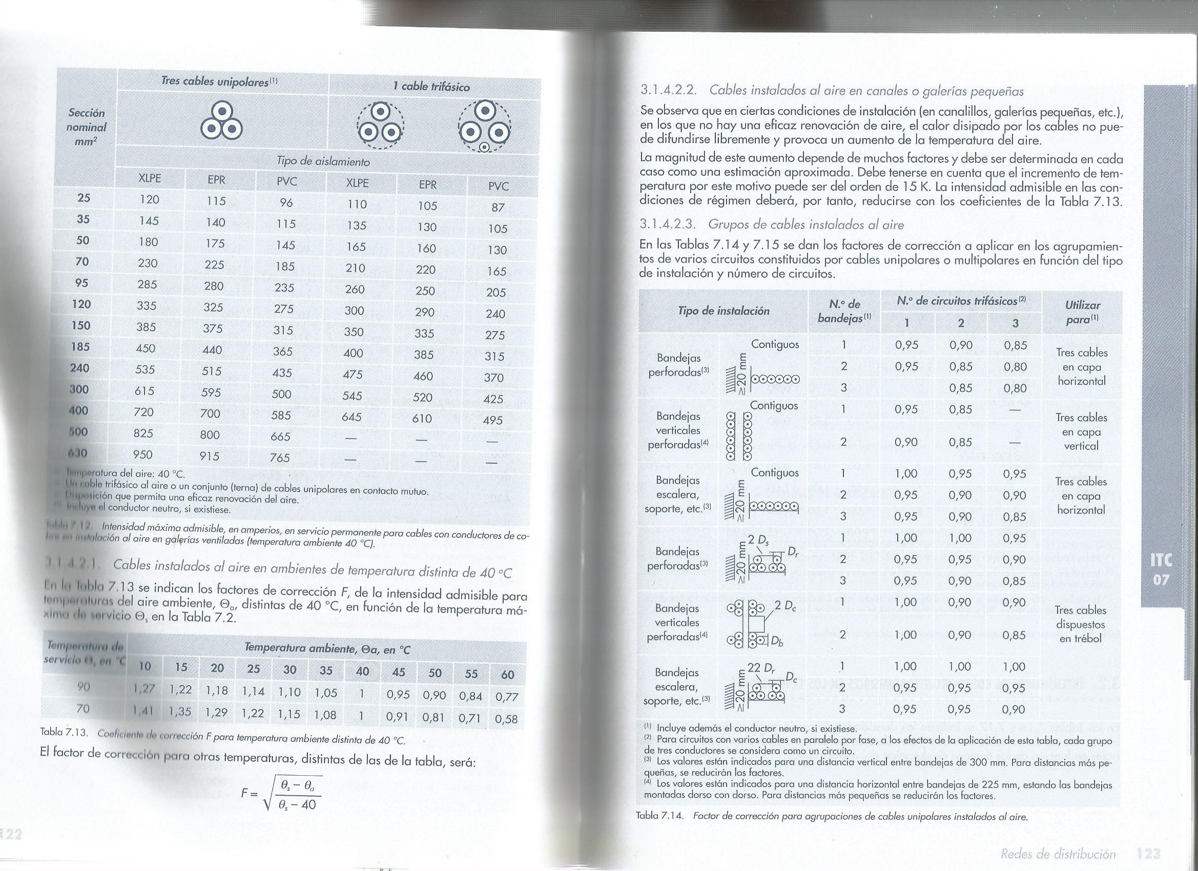

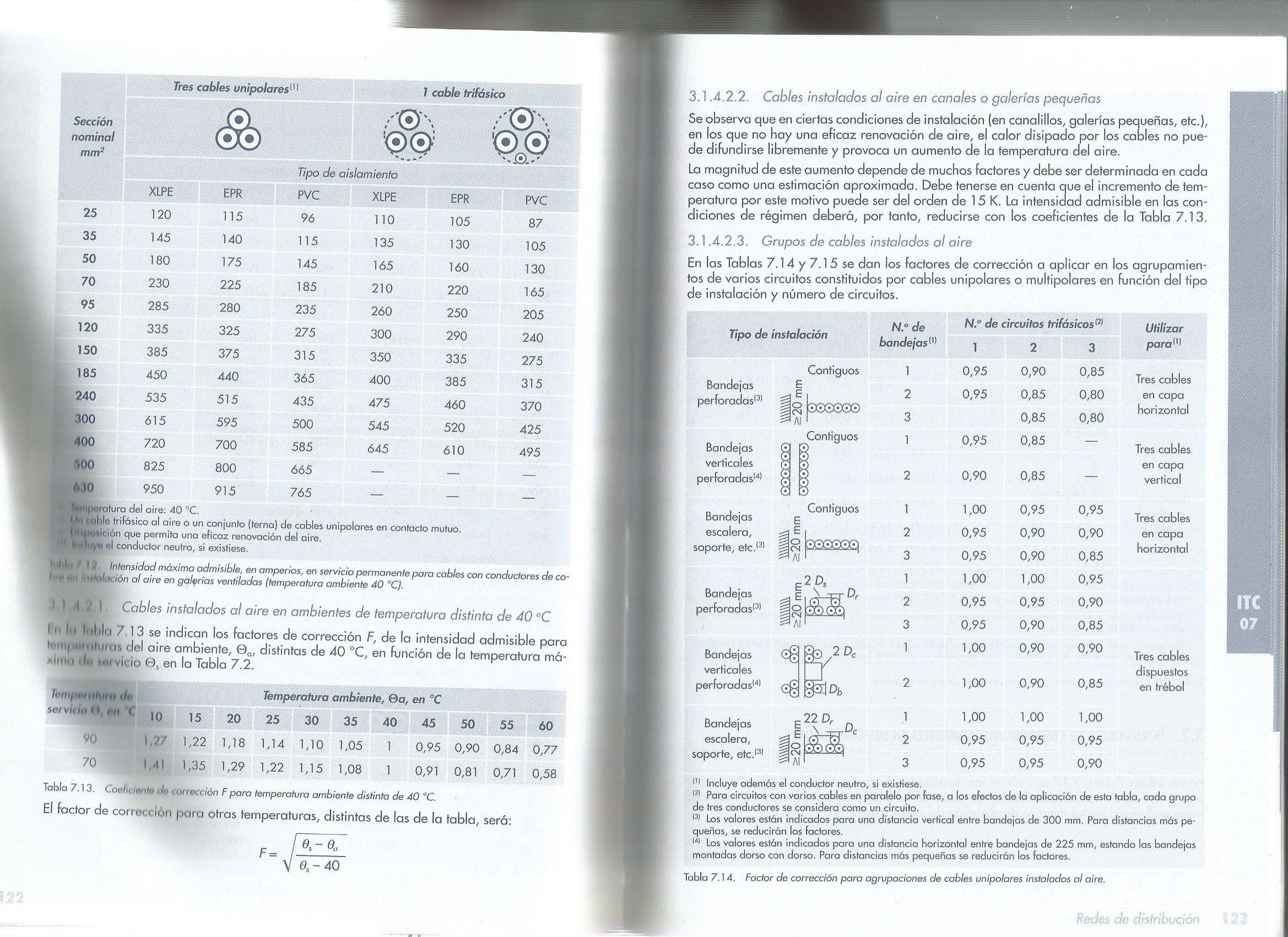

si calculo la intensidad con la fórmula
I= Potencia/raiz de 3 x V x cos fi
y voy a la tabla del archivo adjunto con la intensidad resultante, la sección nominal que
me da es la de un cable o la del conjunto de los cables.
Por ejemplo para tres cables unipolares de PVC con una intensidad inmediatamente superios a la resultante de la formula 115 A me da una sección nominal de 35 mm2 la duda la tengo aquí si es de los tres cables o de cada uno de ellos

Segun el agrupamiento de ls cables, esta dada la corriente nominal de este, logicamente que la corriente esta referida a los conductores agrupados. En tu caso si has escogido 3 conductores de 35 mm2 con aislante PVC entonces la corriente nominal de estos será 115 amp.
Es logico tambien que este valor podra ser corregido al observarse las condiciones de operacion de los conductores.
Espero esta informacion te sea de ayuda.

entonces cada cable sera de una sección de 35/3, y conducirá una intensidad de I/3 cada cable.??
por que lleva la fórmula de la intensidad un raíz 3 dividiendo.??

Cada cable de 35mm2 conducira los 115 amp.
Lo de raiz(3) hace parte de la formula general.

Cada cable será de 35 mm2, lo que quiere decir que la línea trifásica lleva 3 fases de 35 mm2, y que cada cable es capaz de llevar 115A.
La raíz de 3 es un número que se emplea en sistemas trifásicos, que indica la relación entre tensión de línea y de fase, entre intensidad de línea y de fase.
Por ejemplo: 400V hay entre fases(tensión de línea), y 230V entre fase y neutro (tensión de fase)
Tensión de línea = tensión de fase x Raíz de 3 (400V = 230V x raíz de 3)
Tensión de fase = tensión de línea / raíz de 3 (230 V = 400V / raíz de 3)

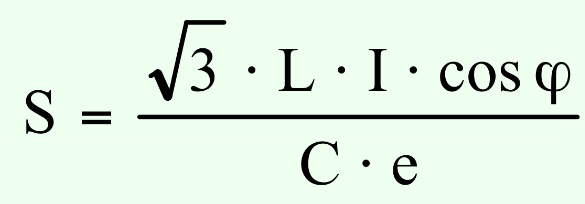

L- longitud (m)
C- conductividad (m/ohm mm2)
e- caída de tensión (V)
