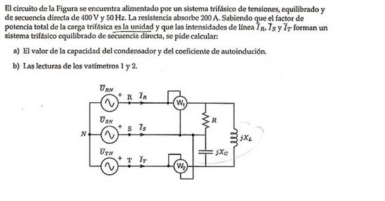

Buenas tardes, alguien me podria ayudar con este problema o darme algun indicacion de como orientarlo para resolverlo. Muchisimas gracias de antemano.

Por lo que veo, se trata de un circuito RLC conectado en triángulo el cual se puede resolver mediante cálculo de números complejos (j).
Este en particular parece fácil de resolver ya que te dicen que el factor de potencia es la unidad (Xc = XL) y que es un sistema equilibrado. Ya te han dicho el dato clave (La intensidad de fase que pasa por R es 200A), lo que quiere decir que al ser equilibrado, el condensador y la bobina también consumen lo mismo, es decir: IF1=IF2=IF3=200A, y si recuerdas cómo se calcula la intensidad de línea (IL=raíz de 3 x IF) ya tienes las de línea.
A poco que tengas las fórmulas para calcular la capacidad del condensadory el coeficiente de autoinducción de la bobina ya tienes el punto A calculado.
El punto B, si te fijas bien, los watímetros están conectados entre dos fases, lo que quiere decir que miden potencia de línea y no de fase. Si has calculado antes las intensidades de línea no te costará mucho resolver este también.

Pero entonces XL=Xc=400 entre 200?

Resistencia dividido por intensidad?? Me parece a mí que no estás muy puesto en la ley de Ohm.
Revisa bien las fórmulas de los apuntes y lo que te he dicho y darás con ello.

No mere refiero que la R es igual a la tension entre la intensidad, me podria dar una solucion al apartado a, muchas gracias. Es que por mas que lo intento no me queda claro.

Pues hijo, si no resuelves circuito tan fácil por ti mismo, cuando llegues a los RLC series, paralelos y mixtos te vas a volver loco.
Vamos a ver que nos aclaremos: circuito EQUILIBRADO. Qué quiere decir esto? IL1=IL2=IL3, IF1=IF2=IF3 y lo más importante: R=XL=XC.
La R la calculas dividiendo la tensión de línea (400V) por la intensidad de la resistencia (200A) y te da 2 ohmios.
Te piden la capacidad del condensador y el coeficiente de autoinducción, no? Como ya tienes el valor de R, que a su vez es igual a XC y a XL, emplea las fórmulas para calcular ambos con esos valores y ya lo tienes.
