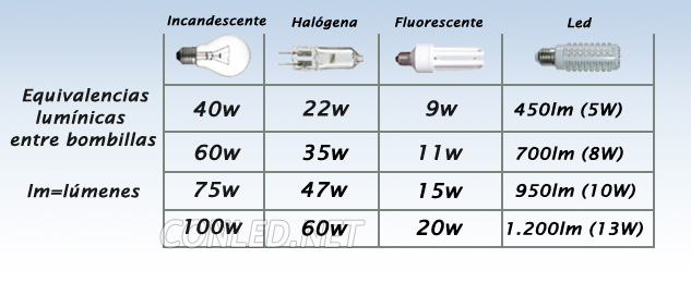

Hola a todos! este es mi primer post en este magnifico foro!
Esta duda es fácil supongo, En la GUÍA-ITC-BT-10 se sugieren lo siguientes coeficientes para prever la potencia de eléctrica de la iluminación de los servicios generales:
Carga correspondiente a alumbrado:
Para el alumbrado de portal y otros espacios comunes se puede estimar una potencia de 15
W/m2 si las lámparas son incandescentes y de 8 W/m2 si son fluorescentes. Para el alumbrado
de la caja de escalera se puede estimar una potencia de 7 W/m2 para incandescencia y de 4
W/m2 para alumbrado con fluorescencia.
¿Cuál es el coeficiente para la iluminación LED?
P.D.: Dadme, a ser posible una respuesta con bibliografía o referencias, oficiales preferiblemente. Muchas gracias! :D

No creo que oficialmente exista ninguna normativa sobre ello, ya que la iluminación LED aún está en pañales
No obstante mira a ver si te sirve esta guía

Yo me imagino que igual es por la cantidad de lumenes que de tanto la incandescente y el fluorescente y hacer el equivalente con los leds, y a partir de ahi, buscar esos lumenes en relación a los watios en led, no?
Re: Cálculo de potencia de los servicios generales con LED
02 Abr 2015, 22:06
¡Eso es lo que dice la tabla! (lo que pasa que los lúmenes lo metieron en el mismo sitio que los led)
No obstante adjunto otra
http://www.llumor.es/info-led/equivalen ... n-a-vatios

Muchísimas gracias Hefner! y a ti también jgjuan. Tremenda respuesta, muy útil. Me está gustando este foro. Lo cierto es que no se me ocurrió algo tan sencillo como buscar la equivalencia. Gracias. El moderador puede cerrar el tema si quiere.

Del mismo sitio que Hefner ha puesto la tabla de lumen, hay otra para calcular lux y también hay una excel pero es solo para una bombilla led y si conoces el ángulo. http://www.llumor.es/info-led/equivalen ... umen-a-lux
Si hago el cálculo me indica el área proyectado como y divido este área por el total disponible del lugar donde las quiero instalar, entiendo que entonces podrías determinar cuantas led necesitarías instalar y la potencia total, siempre sabiendo la altura del techo.
Seguro que hay metodos más exactos pero para hacer una primera aproximación creo que sería válido... corregirme por favor si me equivoco ;) .
