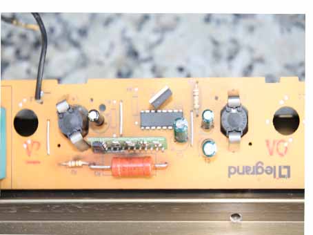

placa de luz de emergencia legrand
09 Mar 2014, 10:19
hola tengo una duda tengo una luz de emergencia que no va le mire los condensadores electroliticos las resistencias el triac y casi todo y nada no funciona ah se me olvidadva las baterias y nada pero descubri uyna cosa si camboio de polaridad las baterias (posi5tivo en negativo y a l reves) me funciona es decir se enciende la emergencia pero bno se apaga a que puede ser esto
gracias
un saludo
os mando alguna foto

...Esas placas llevan una pequeña tarjeta que hace la conmutación red-batería y que luego se sustituyo por
un integrado que hacía la misma función. Un buen consejo es que la tires, y que compres una emergencia
de Led: sale mas caro ese repuesto, mas la batería que ya estará medio jodida, que la emergencia descrita
en sí

gracias me lo imaginaba pero lo raro es que tewngo 6 en toda la casa y a todos se le s ha iido eso
sabeis de algun sitio que esten baratas las led y claro el problema es que estas somn empotradas

si son para tu casa (y te gusta este mundo), seguro que por poco dinero puedes hacerlo, total solo es un "relé" conectada la bobina 220 y si esta falla enciende la luz, y el cargador, con un 7805 puedes hacer uno de corriente constante.

...Es mas que probable que si no funciona NINGUNA de emergencias sea porque no tienen tensión las baterías. Si se les da
a estas una carga externa igual "resucita" alguna...
