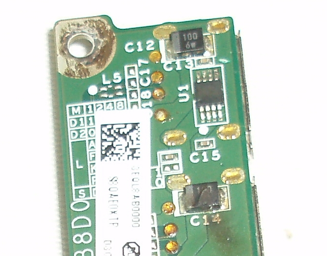

Pues pongo una fotillo a ver si alguien tiene sabe al 100% que se ha quemado aqui.
Es un condensador ya que la serigrafia dice C14 y es igual o eso parece a C13, como es logico es un condensador y creo que por la linea plateada ha de ser uno con polaridad.
A ver si podeis hecharme una mano.

Por la forma y color es un diodo, independientemente de la serigrafia, que puede ser un condensador que este debajo, cuidado cuando desueldes. Tienes mas arriba otra pieza igual que pone 100 y debajo 6w.
