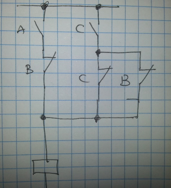

Sacar tabla de la verdad a partir de circuito lógico.
12 Ene 2015, 22:39
http://subefotos.com/ver/?83e9dfb8ca663 ... 33cc9o.jpg
Tengo un problema con un ejercicio de electrónica, es bastante básico, mi problema es que siempre que realizo un ejercicio pues no estoy plenamente satisfecho o pienso que está mal.
Entonces yo tengo un circuito lógico cuya función es: (A·B\')+(C\'+C·B) [El grupo (C\'+C·B) tiene un sobrenegado], mi situación es que yo pienso que las variables; 100/101, dan de salida 1. Pero no sé si es correcto. Alguien me lo podría aclarar un poquillo? ...

Has probado a equivaler la ecuación lógica a un circuito de contactos? Seguro que así lo ves mejor.

Te adjunto una foto de la equivalencia de la ecuación lógica a un circuito de contactos. Si vas cambiandoles el valor con la tabla de verdad verás los resultados más claros que si tratas de resolverlo directamente por la ecuación.

Entonces los resultados de las salidas podrían ser: 101, 001 y 100?

Podrían ser no, SON. Pero habla con propiedad, esas combinaciones son para obtener un 1 en la salida.
