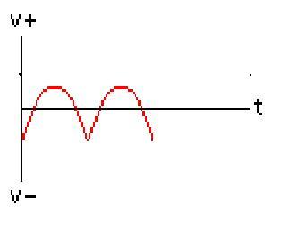

Re: VOLTAJE MEDIO
21 Mar 2015, 02:24
con un puente de diodos o puente de graetz, se consigue una señal, pulsatoria positiva de este tipo:
como tal, tiene una componente continua que la mantiene en todo el semiciclo positivo, con un condesador en SERIE, éste no deja pasar esa componente continua y volvemos a tener una señal alterna como esta no simetrica.
Re: VOLTAJE MEDIO
21 Mar 2015, 02:28
ten en cuenta, que el valor medio, se toma de solo un semiciclo, en corriente alterna, si se tomara de los dos semiciclos el valor seria 0. EL valor medio representa esa componente continua presente en una señal positiva o negativa.
