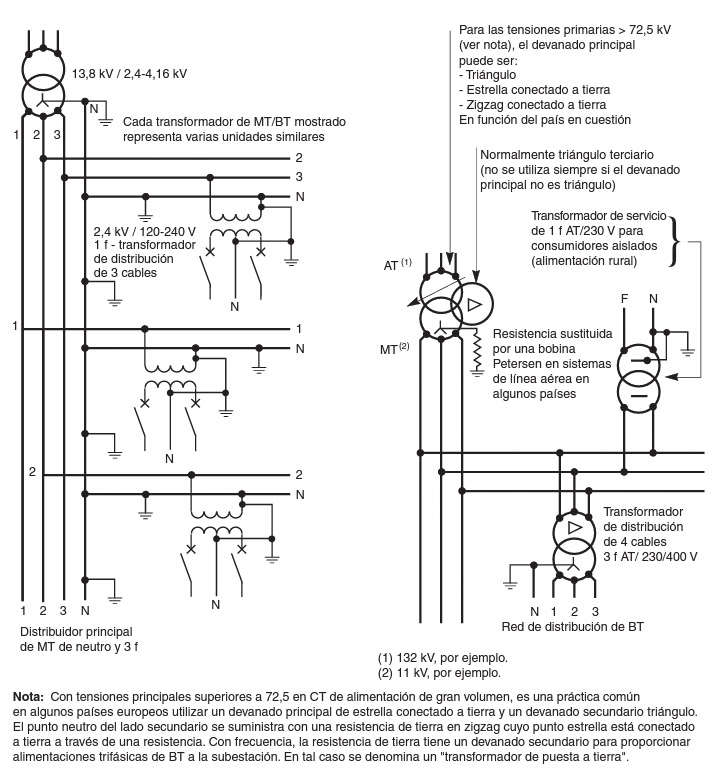

29 Oct 2017, 18:31
Comparación de los sistemas de distribución europeo y americano por una importante firma de material eléctrico europeo.
Eso si, con el voltaje del ejemplo americano se han columpiado un poco, pues la alta tensión en esta etapa de la distribución esta bastante por encima de esos 13,8kV que pone, esta entre los 60 y 110kV. Y también la media tensión que va por los barrios es de 13,8kV no 4,16kV.
Lo que si es cierto es que la media tensión a veces la distribuyen con neutro, lo cual no es necesario. Y la tensión de 4,16kV existe pero se utiliza en instalaciones interiores industriales, no en distribución.
Nosotros aquí en España, con el metodo de distribución europeo y la tensión de 130/230V hemos combinado ambos sistemas, lo cual es una muestra de como se puede mejorar el sistema americano manteniendo la tensión.

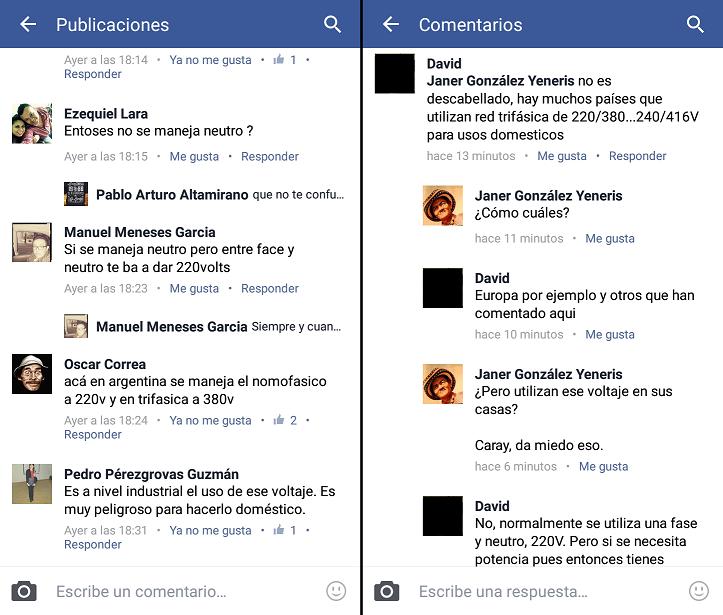

Los americanos son los padres de la electricidad, fueros ellos quienes crearon los primeros sistemas electricos para utilizarla.
Los europeos reinventamos la electricidad, y dimos en el clavo con el material y la manera de trabar, pero nos equivocamos con el voltaje. La potencia de la mayoría de usos domésticos no justifica que todo funcione a 230V y mucho menos utilizar una distribución de 400V.
Por que utilizar un voltaje si se puede utilizar otro la mitad de peligroso?
La imagen son opiniones de gente de varios países sobre utilizar monofásica de 220V en viviendas.
