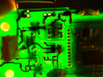

Es posible que fuera de un valor muy inferior a la original, necesito ver las pistas que hay debajo del condensador azul, pon foto.

Pongo Fotos

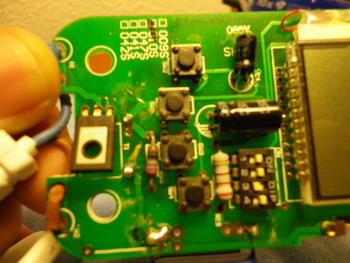

Segun me dijeron ayer en una tienda de repuestos la resistencia era de 180 Oms (la que sono a "frito" y hoy, he ido con la resistencia original y me han dicho que era de 10 Oms, la he colocado y he conectado la placa sin la manta conectada, el display me ha dado "Err" y despues he conectado la manta, he vuelto a probar y en segundos esta vez la resistencia se ha puesto casi al rojo y se ha quemado, esta vez y como decia el Borch206 si que ha tirado humo jeje

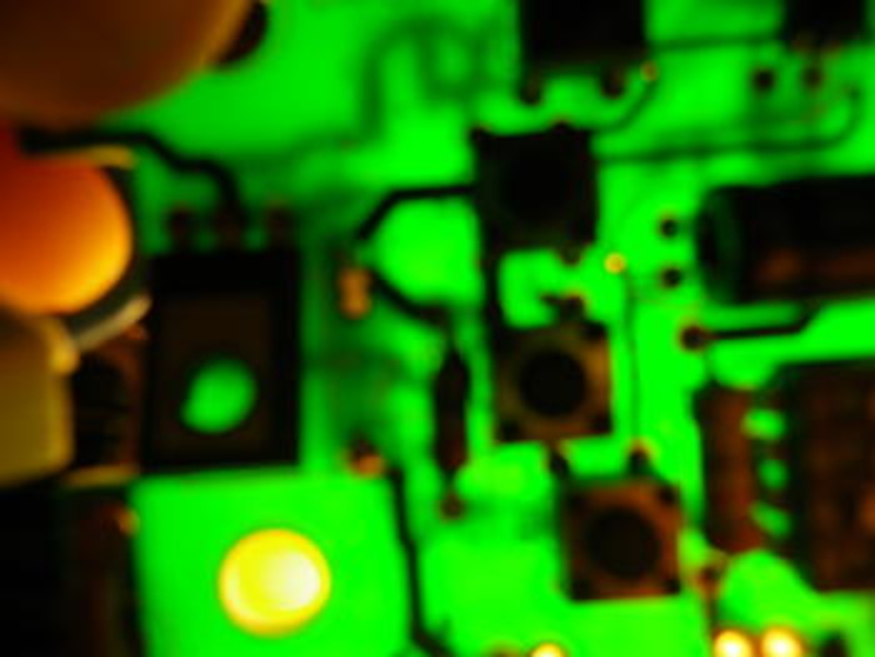

mide resistencia en el condensador azul en el amarillo con una patilla desoldada y pon fotos de mayor resolución, 1500 x 1500 o poco menos

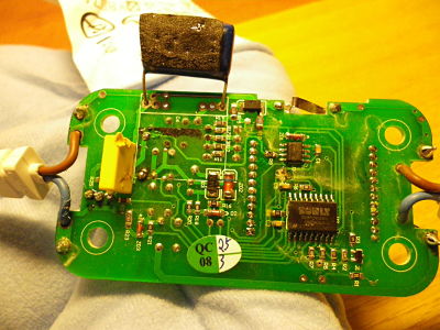

Vamos a ver si estas fotos te puedan valer, esta tarde mediré los valores que me pides, supongo que será desoldando una patilla de cada condensador y en escala de Oms medir si hay o no continuidad ¿no?
Re: Manta Termica
07 Feb 2015, 15:08
eso es, mide resistencia, el amarillo esta tocado con el soldador (tendrás que cambiarlo), el azul creo que tiene un punto metálico en el cuerpo, creo que esta perforado pero no lo llego a distinguir, las imágenes son pequeñas y no son nitidas. para que te hagas una idea del tamaño, que ocupen todo tu monitor a tamaño normal sin aumentar.

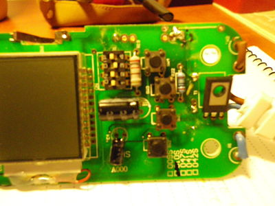

Otro intento de aumentar la resolucion de una foto

Buenas tardes, he desoldado los dos condensadores (el azul y el amarillo) y medido continuidad entre sus patillas, resultado no hay continuidad, despues he puesto la escala de ohmios al maximo y alternando las patillas del tester con las los condensadores se inicia una lectura ascendente hasta llegar rapidamente al 1 que es la lectura inicial con patillas separadas del tester por lo que me parece que los condensadores pueden estar bien, mañana pasare por una tienda de electronica para ver si me los quieren/pueden comprobar. el condensador amarillo es de 0,01µF, pone en la carcasa IEC 384-14II. En el azul pone CBB 22 334K 630 V CJB, y en la pieza negra (que a mi me dijeron era un diodo de potencia) pone on(encerrado en un circulo) 615 C 106D G.
Tambien llamé al S.T. de Solac aqui en Malaga para ver si pueden venderme una placa electronica completa y me dicen que no tiene reparacion, si está en garantia te la sustituyen, si no lo está que la tire y compre una nueva, ¿obsolecencia programada? ¡Saludos!
