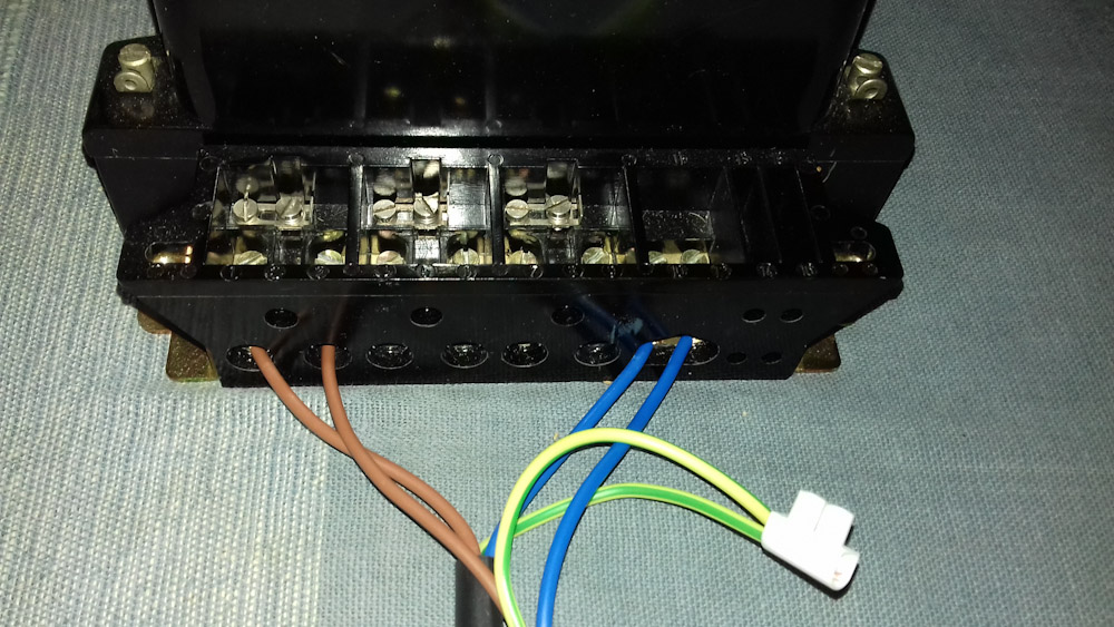

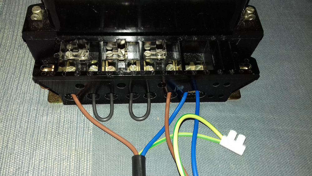

08 Ago 2017, 15:43
Te invito al hacer una prueba, coge un contador CERT1 u otro modelo multifunción y conectalo como en la foto 1 y luego como en la foto 2, en ambos casos con la misma carga monofásica.
Que indica el código 0.17.0 en cada caso?
Los contadores multifunción hace 10 años que existen, y ya entonces 0.17.0 era potencia activa total.
1
2
