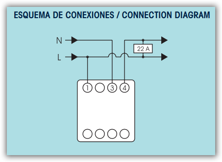

Hola, voy a colocar un contador de energía y quiero saber si voy a hacerlo bien.
Según entiendo por las instrucciones del fabricante, http://www.orbis.es/instrucciones/ins_CONTAX_D_2221.pdf tendría que conectar al 1 y al 3 dos cables con corriente (marrón y azul)
Y conectar al 1 y al 4 los cables que están conectados al interruptor y a la bombilla.
Es correcto????

Si que es correcto.
En principio tienes que conectar en el 1 la fase, tanto de entrada como de salida. Suele ser marrón o negra y en algunos casos gris. Puedes comprobar con un buscapolos para saber si el marrón es fase.
En el 3 tienes que conectar el neutro de entrada y en el 4 el neutro de salida, que suele ser de color azul.

Por curiosidad, si confundo la fase y el neutro que pasa???

No debe pasar nada, ya que es monofásico y la corriente es la misa en ambos conductores, solo que en sentido contrario.
Aún así procura no confundirlas ya que el fabricante se ha molestado en hacer un esquema y que mejor que respetarlo.
