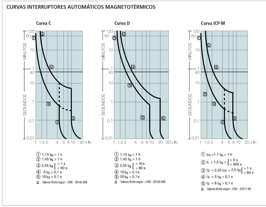

Quiero comprobar sin lugar a dudas que en mi Comunidad podríamos bajar la potencia contratada de 13,20kW (trifásica) a 10,392kW (15A) o incluso 6,928kW (10A).

Entonces, quiero saber a ciencia cierta si dichos picos podrían hacer saltar el ICP (una vez bajada la potencia)
Para ello, ANTES de tramitar la bajada, mi idea es colocar "yo mismo" (un electricista contratado por la Comunidad) un ICP al principio de la instalación eléctrica, y comprobar si en efecto salta o no con los arranques/funcionamiento de los ascensores. Y si no salta, pues quitar ese ICP "temporal" que hemos colocado y tramitar la bajada sin miedo a nada.
Vale, entonces... mi duda es si un ICP de 10 ó de 15A es exactamente igual que un Magnetotérmico de las misma intensidad. Técnicamente. Es decir: Curvas de disparo, etc. etc. etc. etc.

Por lo que sé, un ICP tiene una curva de disparo dada por la norma UNE 20317
Pero... como va a ser temporal, me cuesta encontrar un electricista que tenga un ICP de ese tipo "disponible" para colocarlo temporalmente y hacer la prueba (y que después se lo lleve. Se le pagaría por el trabajo realizado, etc.)
En cambio, si se trata de colocar un Magnetotérmico "normal y corriente" pues... me dicen que sin problemas.
PERO... veo por ahí que los Magnetotérmicos tienen diferentes curvas de disparo (que si curva C, que si curva K...) y no estoy seguro de que pueda lograr mi objetivo colocando un Magnetotérmico "normal y corriente" en lugar de un ICP como tal.
De ahí mi pregunta: ¿Un ICP no es más que un Magnetotérmico "normal y corriente" con curva "¿?"? ¿Són idénticos técnicamente?
Es decir: para mi objetivo, ¿tiene que ser necesariamente un dispositivo marcado como "ICP", o puedo lograrlo colocando un Magnetotérmico "nomal y corriente" de curva "¿?"?
(En caso afirmativo ¿qué curva de MT tengo que colocar?)

Re: ICP = Magnetotérmico?
12 Mar 2016, 20:40
Las curvas "C" e "ICP" se asemejan bastante...pero difieren un poco. Así que podríamos decir
que NO SON EQUIVALENTES
Eso sí, lo que te puedo decir es que no estás dando los pasos por el buen camino, pues esos
supuestos electricistas que piensas contratar son unos pardillos: Eso se comprueba con un
analizador de redes...

Sigo preguntando lo mismo: parece que un ICP y un Magnetotérmico "normal y corriente" con Curva C... no son 100% equivalentes, ¿verdad?

Guapo el aparato que has puesto :P , y sí, con un chisme de esos se sabe la potencia que necesitas, pues te va a dar
todos los consumos, picos de corriente y su duración. Esto lo contrastas con la curva ICP y ya sabrás la que es válida
Y lo vas a saber porque ahí saldrá una información que el ICP "normal" no te va a dar. Imagínate que colocas un ICP
de prueba y lo llevas al límite, lo tienes ahí durante un mes (p.e.) y ves un resultado válido y pides a la compañía que
te haga el cambio. Pero resulta que hacen un nuevo edificio en tu calle y lo conectan al trafo que os alimenta a vosotros
bajará ligeramente la tensión y como el motor del ascensor (que no es inteligente) quiere seguir "comiendo lo mismo"
demanda un poco mas de intensidad para seguir manteniendo la potencia. Y ahí va que el ICP dispara :o ...
Por eso en lugar de encargar este trabajo "al electricista del pueblo" debieras hacerlo con una verdadera empresa de
profesionales, los cuales ya se encargarán de ponerse en contacto con el fabricante del ascensor a fin de recabar la
potencia mínima que requiere ese modelo en cuestión. Es más, incluso ese fabricante os podrá ofertar otra máquina mas
eficiente, si esa no lo fuera...
