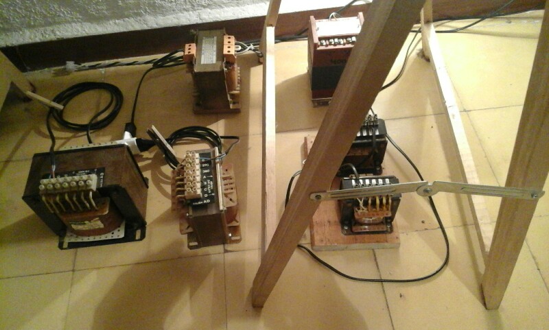

Hola a todos, he estado haciedo pruebas con un contador multifuncion, que mide reactiva en 4 cuadrantes y hay las lecturas de exportacion de activa-reactiva, codigos 28 y 68, pero el 68 mide reactiva capacitiva en vez de inductiva.
Y mis pregustas son, por que en el contrato de exportacion se mide capacitiva?
Como se factura la reactiva en la venta de energia?
