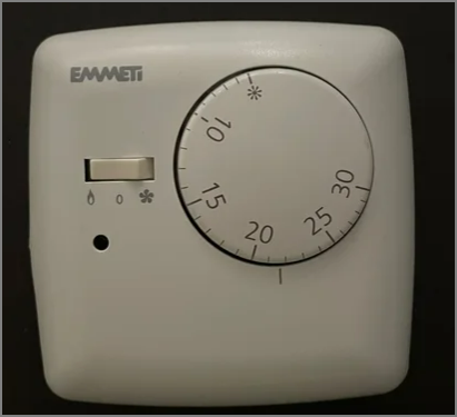

Tengo una instalación de suelo radiante frio/calor con termostatos analógicos:
Al termostato llegan 2 cables, negro y marron. Entre ellos hay 220v de tensión.
Están conectados así:
Negro --> terminal 1 (L)
Marron --> terminal 4 (N)
Si cierro el circuito negro-marron, se activan unos cabezales termostáticos y la caldera arranca, si abro el circuito se desactivan.

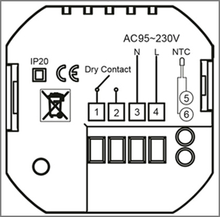

He probado con uno nuevo de este tipo y funciona:
Mis nuevos L y N alimentan el termostato, y el negro y marron van a dry contact sin importar cual va en cual. Funciona, pero el termostato no tiene switch para frío y calor.

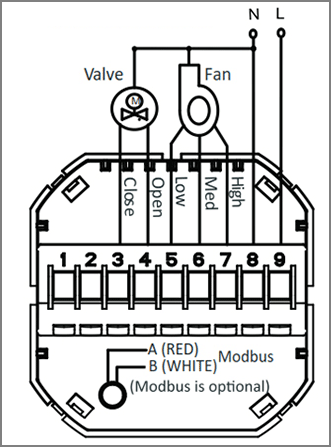

Entoces he probado con uno de este tipo, que sí tiene frio/calor:
Mis nuevos L y N alimentan el termostato, y el negro y marron los he puesto en Open Valve y Close Valve.
Esto provoca un cortocircuito.
¿Veis cuál es el problema? ¿Cómo podría poner uno de este tipo? No encuentro otro tipo de termostato wifi con modo frío/calor.

no estando seguro de entender lo que hiciste, intento igualmente:
open y close abren y cierran una válvula, la cual tiene una resistencia, si tu conectas los cables directo tendrás un corto. tienes que seguir el esquema, y tienes que tener una "válvula" que controlar....

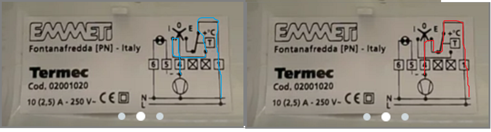

Yo no entiendo mucho de esas cosas, pero veo que tienes una bomba de calor. En el termostato actual tienes que tener tener 3 hilos: el neutro del 6 sólo es para iluminar el piloto con el funcionamiento de la bomba
La fase la tienes en el 1(negro) y en el 4(marrón) no tienes un neutro, sino el terminal de retorno de la bomba (te da los 220 V al medir porque lo estás haciendo a través de su devanado)
Tampoco ese termostato controla ningún fan, sino que la refrigeración la hace en base de la demanda del termostato (bien por el contacto cerrado y bien por el abierto)
El corto lo provocas al conectar cables independientes de alimentación, ya que estos dan salida a las 2 posiciones de la válvula. Y en una de ellas tú ya tienes tensión. Es mas que probable que hayas jodido la electronica del contacto

El problema no es lo que tengo (eso es fácil, tengo un termostato que abre y cierra, o junta y separa 2 cables) y un botón de frío calor que hace que trabaje a la inversa.
El problema es lo que quiero, que no sé si existe: poner un termostato moderno, digital, wifi y que me dé la opción de frio y calor como hace el analógico.
No tengo válvula que controlar, sólo una serie de cabezales termostáticos que abren o cierran al recibir 220v (o eso creo).

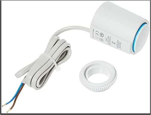

@coito circuito No tengo bomba de calor, tengo suelo radiante controlado por cabezales termostáticos como éste:
Tampoco tengo 3 hilos (antes de meter los 2 nuevos de alimentación). Sólo 2. El piloto nunca ha funionado. Si los junto, el cabezal se abre y la caldera arranca (los cabezales son NC)

El único termostato que he visto que me de frio y calor es el que tiene este esquema (el que he jodido):
¿Creéis que puedo ponerlo con lo que tengo? ¿Podría alimentarlo sin la necesidad de los nuevos hilos que he metido, y que provocan el corto?

Eso que llamas cabezal sí no me equivoco es una válvula. Y en mi opinión debería tener 3 hilos para que pudieras utilizarla con ese mando. O si funciona a 230v y es un NC conectar el azul al neutro y el marrón al 4 (open) y ver qué pasa....

Si no hay bomba de calor, entonces es una electroválvula de 1 vía (según circuito también pudiera ser de 2 vías). Lo que necesitas es un termostato conmutado, no que tenga 2 salidas. Como te digo es mas que probable que los contactos VÁLVULA del wi-fi te los hayas cargado. De ser así prueba con una de las salidas del FAN
Pero ojo al dato: el Wi-FI necesita alimentación y da como salida un contacto que es FASE. En la electroválvula ya tienes el NEUTRO DIRECTO

El hilo marrón que sale de la pared, libre de potencial, lo llevas a la borna 4 del nuevo termostato. El hilo negro sobra porque ya tienes alimentado el nuevo termostato. Este nuevo termostato sólo es de una vía, no tiene modo frío calor. El modo te lo marca la escala del termostato.

Tengo 8 válvulas, 4 en una caja de colectores para 1 planta, y otras 4 en otra caja para la otra planta. Controladas por 4 termostatos como el analógico que puse en la foto, 1 para una planta y los otros 3 para diferentes zonas de la otra planta. El montaje es complejo, ya que en ambas cajas de colectores hay mezcla de válvulas, pero no quise liar mucho el post en el arranque :roll: De esas válvulas, (todas NC a 230v), unas tienen 4 hilos y otras tienen 2, y están conectadas entre ellass con un lío de cables que no logro comprender.. aunque al final sólo llega un cable marrón y otro negro a cada termostato, como puse al principio. Y abren las válvulas de esa forma.
Podría intentar sacar una de ese montaje, y probar cómo me indicas.
Ok, voy a probar eso...
Pero te aseguro que sí tiene frio/calor, tiene ese modo, y el "clack" suena en consecuencia...tb un icono en el display (p.ej., en modo calor, si ambiente está a 21 y pones 23, el termostato "abre". En modo frío, si ambiente está a 21 y pones 19, el termostato también "abre".)
