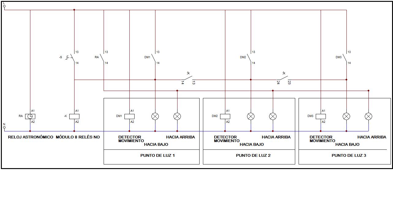

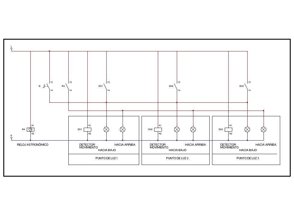

Hola, no necesitarías ningún relé. Necesitarías:
  • un reloj astronómico
  • un interruptor simple
  • un detector de movimiento por cada punto de luz
Te he hecho un esquema por si te pudiera servir. Lo he hecho sólo para tres puntos de luz por no ser repetitivo hasta llegar a nueve. Cualquier consulta, por aquí estaré. Saludos.

gracias miguel por la respuesta , pero no entiendo el esquema que me has mandado
cuando tenga tiempo te pongo el esquema que tengo pensado con un rele
gracias y un saludo

Hola, el esquema que te he adjuntado es muy sencillo de implementar y muy pocos mecanismos a utilizar. Qué es lo que no entiendes? leer e interpretar el esquema? Dime, que a lo mejor te puedo ayudar.

vale .creo que ya lo e entendido . problema de tu esquema es que cuando este entre cualquier detector de movimiento se van a encender todos los puntos de abajo ( el tiempo del detector  ), y en primcipio se quiere encender con detector cada uno independientemente( segun tiempo del detector ) y cuando de al interruputor que se enciendan todos los de abajo a la vez fijos

Hola, disculpa, he tenido un error. Te lo adjunto de nuevo. Necesitarías un modulo de 8 relés NO o varios relés encadenados, según el número de contactos NO que puedan tener.

hola miguel gracias por la respuesta pero no me valdria
1º no tengo sitio donde poner el rele de 8 contactos
2º cuando entre el detector del punto 1 se encenderan todos
cuando pueda te pongo el esquema que tengo en mente , ando muy agoviado y no tengo tiempo
gracias y un saludo

Hola Julio, no se encederán todos cuando entra el detector 1. Ahora mismo está todo como tu lo habías expuesto. El módulo de relés mide 10x5 cm.
Cuando puedas pon ese esquema que tienes en mente. Gracias.

hola miguel , si no lo e interpretado mal , al encender el primer detector dara corriente al rele y se encenderan todos , con los otros detectores bien
ahora te pongo el esquema , a ver si lo se poner ,
