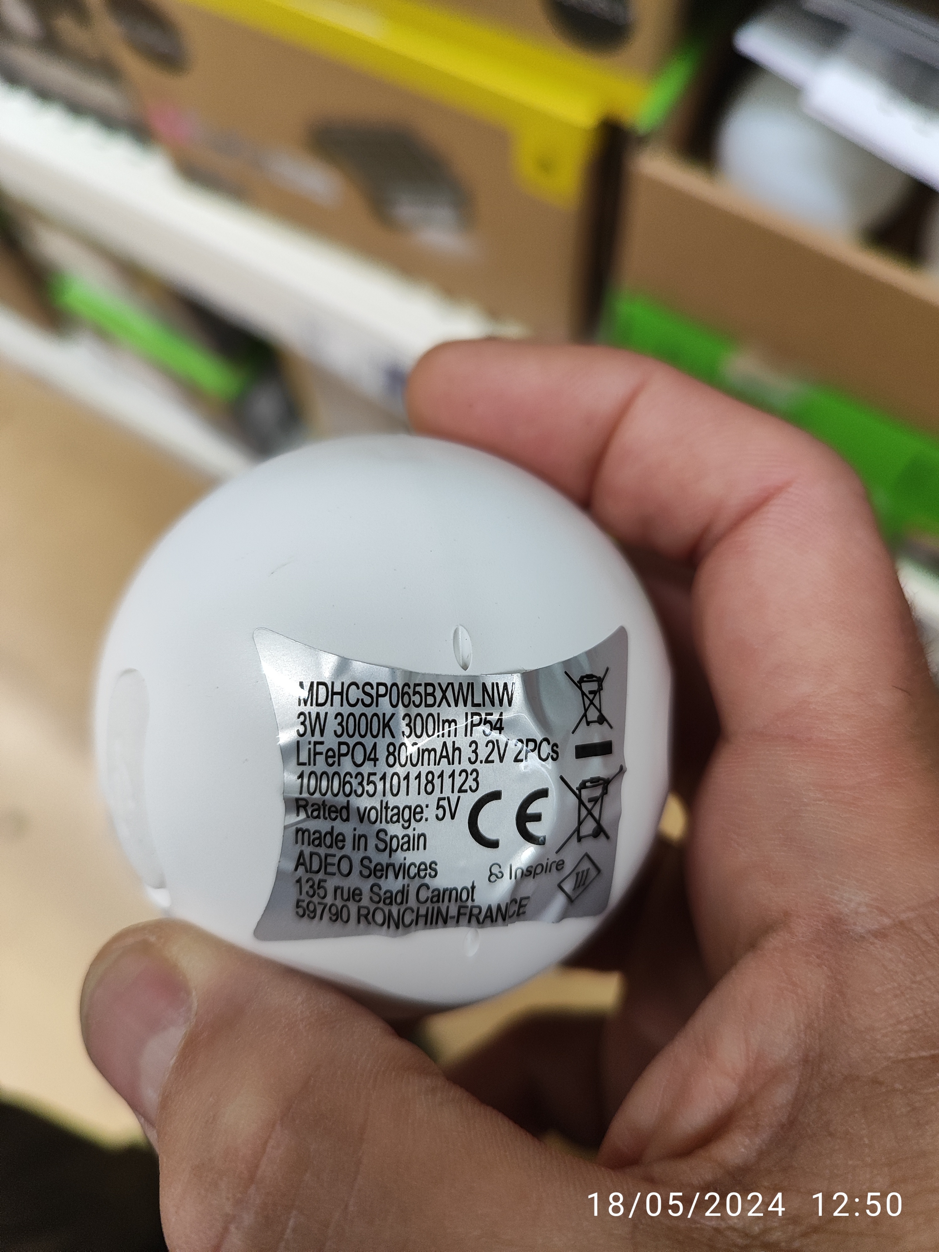

Hola, tengo 12 bombillas led, organizadas en 4 packs de 3 bombillas conectadas a un cargador de 5 voltios Max. 2 Amperios cada pack.
¿Seria posible conectar estas 12 bombillas led a un solo cargador?
¿Que características deberia tener el cargador?

> Cada lámpara es de 800 mA ó 3 W. Así que necesitarías un alimentador que dé más de 9.6 A o más de 36 W
> "cargador" y "alimentador" aunque parezcan ser lo mismo no lo son en absoluto

Hola, gracias por la respuesta tan rápida.
¿Como puedo distinguir entre alimentador y cargador? es para poder encontrar ese alimentador en concreto.

También, mi duda es que ese alimentador tiene que ir al exterior, en una terraza.
Como las bombillas se cargan mediante usb, ese alimentador lo pondria en un enchufe en la terraza y así poder cargarlas todas a la vez com un sólo alimentador.
