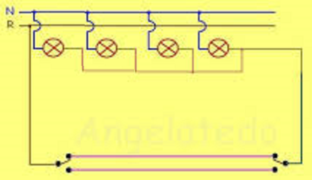

Hola, en primer lugar espero colocar la duda en el foro adecuado, creo que sí....
Mi duda es más bien pedir consejo, sé lo que quiero, pero necesito saber cómo realizarlo jejeje.
Empiezo: tengo un salón donde al entrar hay dos interruptores; uno que enciende la lámpara principal del techo y el otro que está simplemente decorativo porque lo pusieron doble en su día, pero no se empleó para encender ningún aparato. Por lo tanto, éste último, no tiene cableado, pero eso, supongo, no es problema puesto que al estar el otro de la lámpara al lado se le puede dar sin problema corriente.
La cuestión sería poner en ese "interruptor" el montaje interior de conmutador y en el otro extremo del salón el otro conmutador (este lo pondría de superficie, no os preocupés porque se vayan a ver por fuera los cables; ya tengo pensado cómo lo haré para que se vean lo menos posible... creo que ni se notarán). Estos conmutadores serían para encender y apagar tanto de un lado como de otro 4 lamparillas que quiero poner en cada una de las 4 esquinas de salón (tengo una, ¿cómo se llama? ¿repisa?... no sé, eso de escayola jajaja).
Recapitulando, la pregunta sería la siguiente:
- ¿con qué cables doy corriente del interruptor que tengo al conmutador que pondré a su lado y cómo irán conectados los cables a las 4 lamparillas y estas al otro conmutador?
Gracias de antemano

Este es el esquema con conmutados, entre los 2 conmutados van 2 cables, de un interruptor va el cable de corriente y del otro interruptor el de la bombilla y listo, sigue el esquema que es facil.
Desconecta el circuito de alumbrado para no llevarte un susto...

Si lo que quieres es encender 4 luces desde dos puntos, el esquema de hefner es el indicado.
Un saludo amigo y suerte
