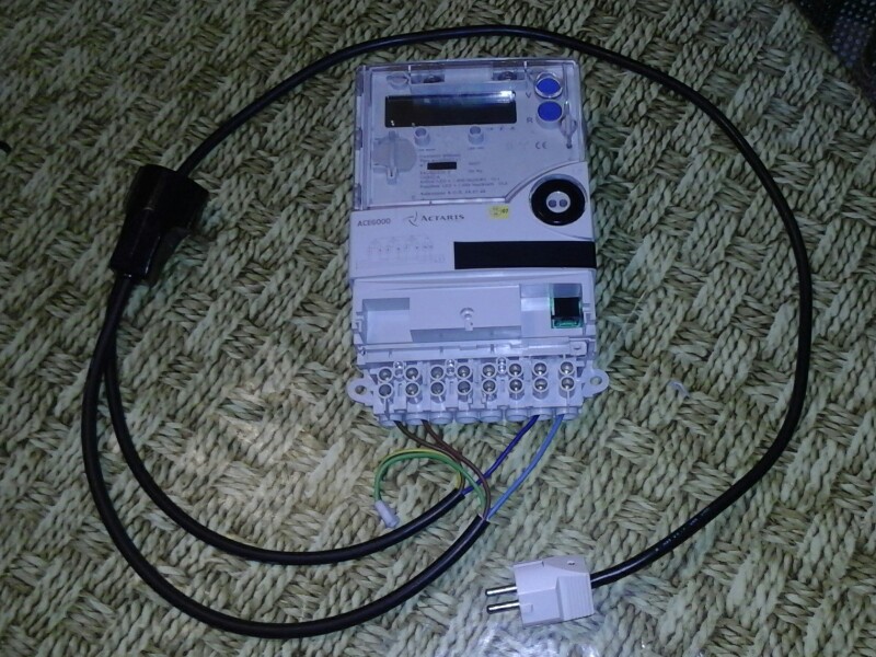

Por eso saber leer el contador es una buena opción, ya que te indica esos parametros, aunque sin duda, tu jefe si es instalador debería poseer un analizador.
Re: Medidores de consumo
02 Jun 2016, 20:19
Este es mi contador de pruebas, es trifasico, aunque yo lo uso en monofasico y funciona bien.
