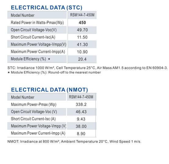

Tengo dudas de como conectar 4 paneles de 450W que voy a adquirir. Os cuento lo que tengo y lo que pretendo poner.
Actualmente tengo 2 paneles de 250W en paralelo de 30V de VMP y 8.34A cada uno.
Mi inversor soporta hasta 120V y 40A. Es de 1500W con pico de 4500W.
Quiero poner 4 paneles de 450W de 41.3V de VMP y 10.9A cada uno. Cuál creéis que sería la forma más óptima para realizarlo? En serie-paralelo? Así tendría 82.6V y 21.8A, es así? Y estaría dentro del rango del Inversor.
Muchas gracias de antemano!

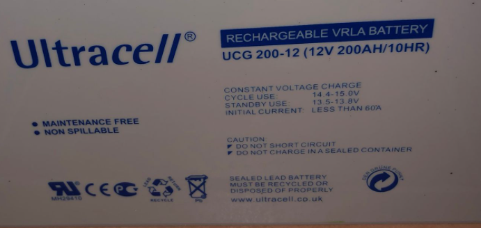

Las 2 placas que tengo, no las voy a poner, por lo tanto, no entran en la ecuación. Actualmente mi equipo (inversor + baterías) es:
- 2 Baterías de gel de 200A a 12V conectadas entre sí. (Adjunto foto también)
- Inversor Hispanus Cartago 1500W donde las especificaciones técnicas son las que cité en el anterior mensaje:

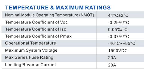

Las 4 placas que quiero colocarle son de las siguientes características:
Panel solar monocristalino RISEN de 450W
Voltaje: 24V
He adjuntado imagenes con las características técnicas. Y con esto, quiero saber como es la forma más eficiente y correcta de conectar las placas al inversor.
De antemano, muchas gracias por la paciencia y por la ayuda.

Con los datos que aportas, yo conectaría 2 strings, cada uno con 2 placas solares STC (Vmpp 41.30v), y luego las conectaría en paralelo. Las 4 placas iguales y orientadas todas hacia el mismo lado.

Pero según veo el Imp es de 10.9A por placa, si conecto 4 serían 43,6A y el inversor soporta hasta 40A. Esto es correcto? O se me escapa algo? Los strings entre sí de las 2 placas como se conectarían?

2 strings de 2 paneles cada uno, los paneles en serie. Luego los 2 strings en paralelo entre sí, y de ahí al inversor.
Te quedaría una instalación de 83v 22A
Tu preguntaste por 4 paneles, imagino por un tema espacio. Si tienes más espacio pondría un 3er String, mismas características y conexiones, te quedaría una instalación de 83v 33A.
Y si puedes poner 8, compraría los nmot y haría 4 strings, mismas conexiones, quedando una instalación de 76v y 36 A

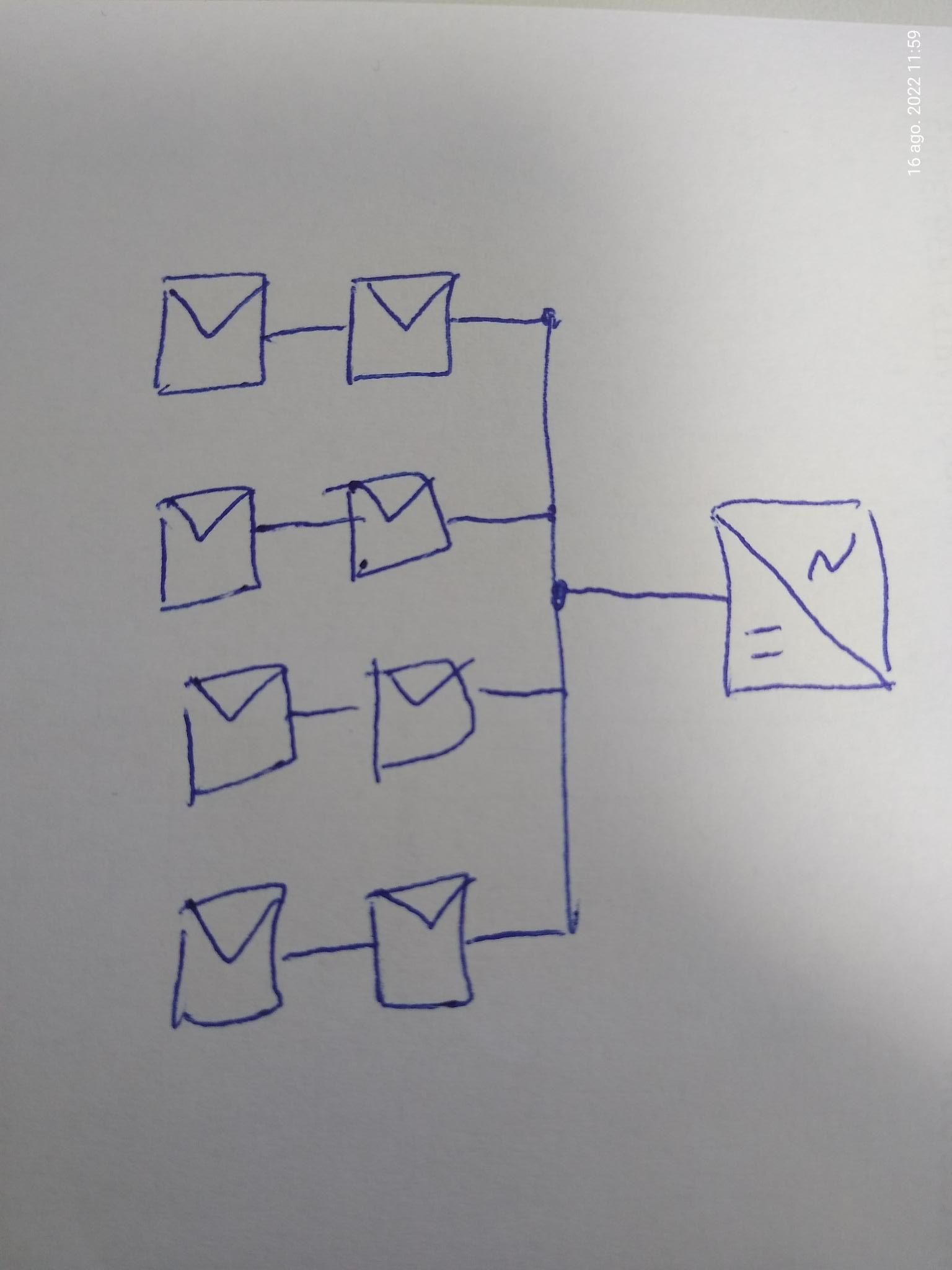

De acuerdo, sería conectarlos como el esquema que adjunto, no?

No veo ningún esquema, pero lo debes conectar asi:

No sé porque no se ha adjuntado, te paso la url:
https://ibb.co/9gQhgtg
Muchas gracias!
Re: Duda instalación 4 placas solares
16 Ago 2022, 13:26
Muchas gracias!
Exacto, así estaría bien
