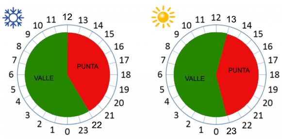

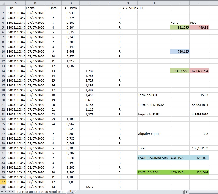

Yo probare lo que dije, bajar la potencia una vez que este el sistema montado y en breve me paso a la Tarifa 2.0DHA
Puedes hacer los cálculos, es un poco de trabajo, te pillas la lectura de tu contador que corresponda a las fechas de tu factura, donde pues puedes ver tu consumo por días y por horas, pillas, separas las dos franjas horarias y ves lo que gastarías en una hoja de excell.
La lectura has de pedírsela a tu "distribuidora", en mi caso es e-distribución (Endesa) y no a tu "comercializadora, perdón le pides acceso a tu contador vía internet y ya puedes verlo cuando quieras.
Yo hice el calculo y me dio que si hubiese tenido la Tarifa 2.0DHA el mes en cuestión, me salía 5€ mas barato, así que si pongo algo de interés y uso la lavadora de 7 a 12/13 o de 22/23 en adelante, pues algo se ahorrara.
Yo si puedo poner lavadoras para las 12 de la noche porque no tengo vecinos y además el lavadero esta muy lejos de los dormitorios, igual que el lavaplatos en la cocina.
Todo es ponerse y acostumbrarse a poner ciertos aparatos antes de las 12 del medio día o si tienes cocina/horno eléctricos, pues hacer las comida con algo de previsión el día anterior y ponerla al fuego temprano por la mañana, bueno eso si queremos ahorrar algo mas.
