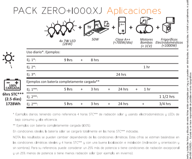

Tengo este kit Solar
Kit Solar PACK ZERO+XUNZEL1000XJ hasta 1200Wh/d, batería 2,8kWh, inversor 1kW
Sistema solar Pack Zero+ EBAD1000XJ Xunzel. Diseñado para electricidad regular e iluminación led. Completo, listo para conectar y usar. Seguro, fiable y sin mantenimiento. Potencia instalada hasta 1000 W (pico 2000 W). Capacidad de generación media diaria de 480-1200 Wh según ubicación, orientación, inclinación e instalación de paneles solares y periodo del año. Energía disponible en batería (100%) 2300-2800 Wh en función de condiciones de uso. Inversor onda pura. Uso permanente.

Que potencia tiene tu nevera? (consumo diario promedio)
Los ejemplos que dan son irrisorios:

Los cálculos son con datos de laboratorio, o sea en condiciones ideales que muuuuy pocas veces y por muy poco tiempo se presentan.
Si la batería aguanta los consumos por 24 hrs cuando está llena, pero no llega a cargar del todo al otro día, deberías meter más paneles para que la batería pueda recibir la cantidad de energía que precisa para cargar
Pon 2 paneles más y prueba. Los paneles, lo mejor es que sean iguales a los que ya tienes, en lo posible mismo fabricante y mismas características

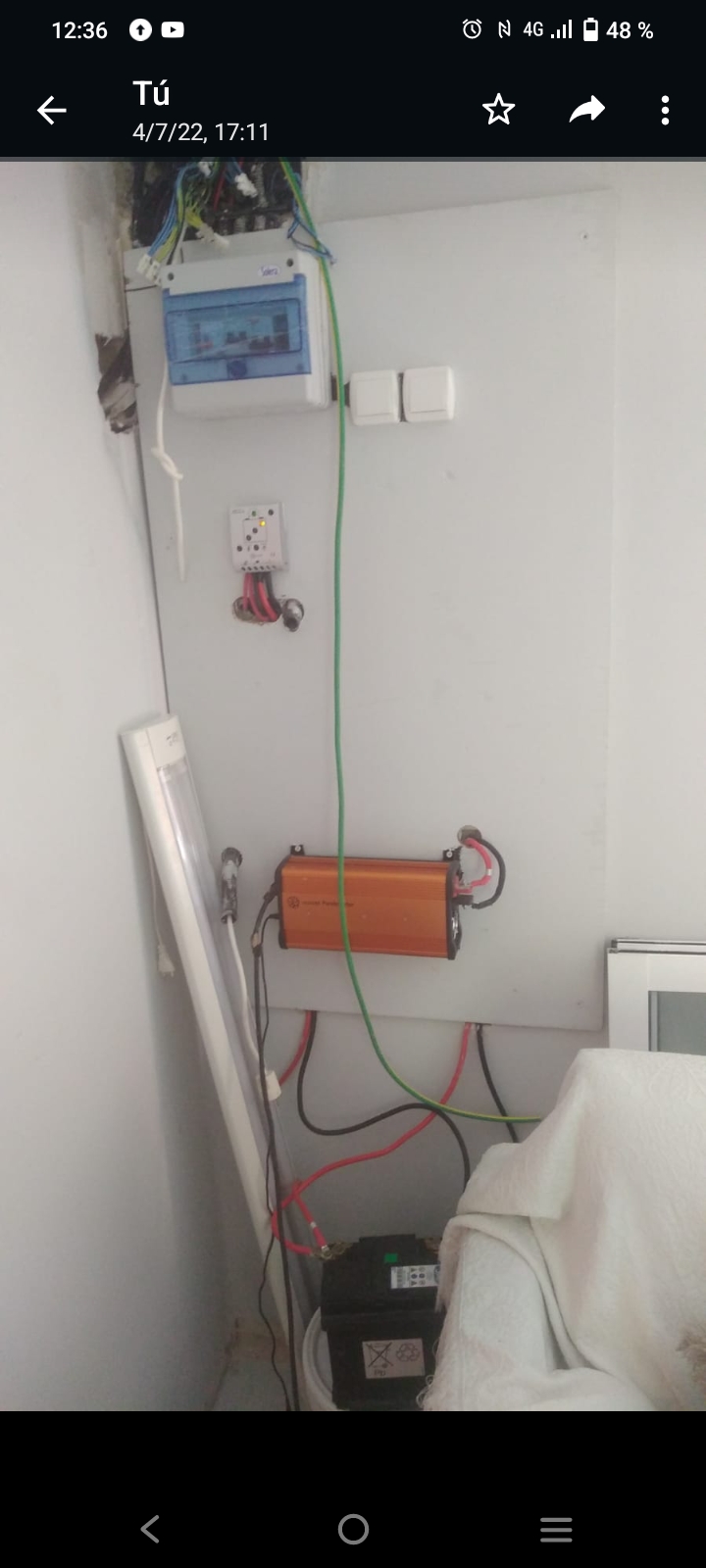

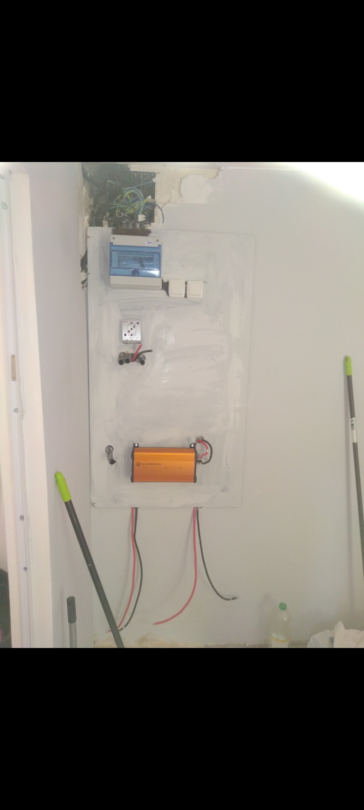

Que protecciones te vinieron con el kit? tienes algún fusible o algo? saca unas fotos de como tienes conectada la instalación (paneles a inversor, e inversor a baterias) y si hay alguna protección entre ellos, o entre inversor y batería/consumos, o entre batería y consumos

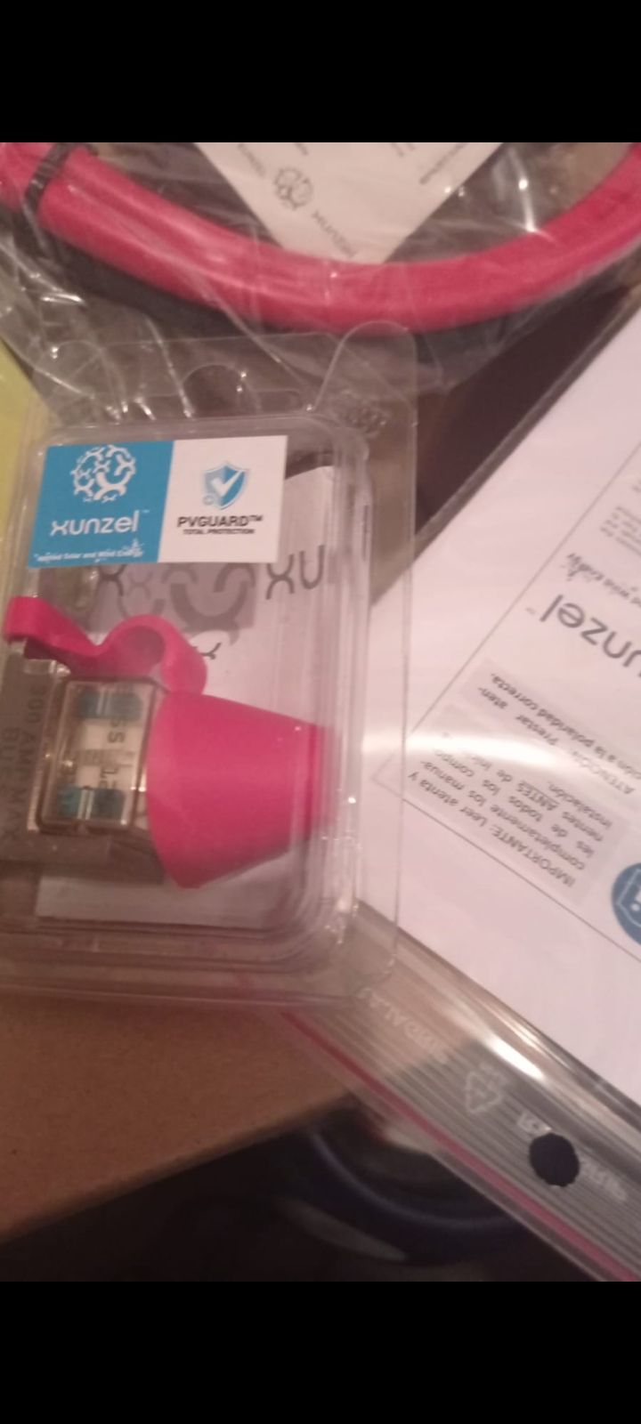

Si , venia con un fusible de bateria y aparte puse arriba la caja de termicos, diferencial.
Me haria falta algo mas ? Podria subir fotos pero no se como se suben

No tienen calidad de imagen pero es lo que pude salvar del telefono , este fin de semana que subo a la caseta traere mejores si usted no llega a poder visualizarlas bien para que me diga si tendria que poner algo mas.
Gracias por la lavor que hace ayudandome
Ahi aun estaba por arreglar el mogollon de cables bien puestos y la bateria esa no era la nueva que aun no la habia puesto... Eran pruebas
