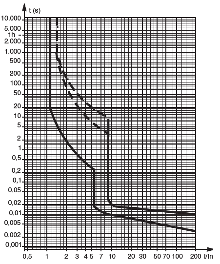

Si la potencia la tienes contratada a través de ICP quien controla es el propio automático, según su
curva de respuesta, que puedes ver en la foto
Si te fijas un sobreconsumo del 20% lo hace disparar en 12" y 2 In lo hace disparar en menos de 2"
