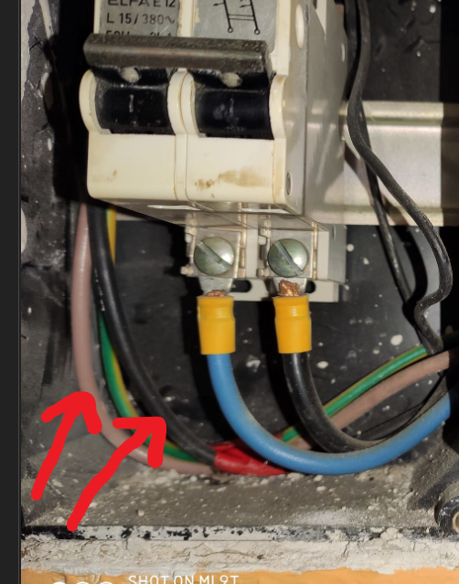

Me estraña mucho que segun tienes la instalación de tu casa, no te de fallo de aislamiento, simplemente con la suma del alumbrado de tu vivienda que tiene que estar en uno de esos dos magnetotermicos de 16A.
Pienso que te midio con un polímetro y no se que te midió....

En esos dos magnetotermicos tengo la lavadora y termo en uno y en el otro tengo el horno, pero lo dicho salta el diferencial estando bajados los magnetotermicos
Re: Problemas con el diferencial... desesperado
20 Dic 2020, 15:37
tiene tela esa instalacion....
si ese es tu unico cuadro, todo salvo lavadora y termo esta colgado del ICP de 15 amperios, al menos pasando por el diferencial....
Si con esos 2 termicos bajos el diferencial no te salta, yo dejaria ese diferencial con esos termicos tal como estan.
Despues desde aguas abajo del ICP me iria al diferencial inmunizado (o puenteando el diferencial que ya tienes), y del diferencial inmunizado a un termico nuevo de 16 Amp. Aguas abajo del termico nuevo conectaría  las 2 lineas que te marco con flechas rojas.
De esa forma te quedarian los 2 termicos de 16 protegidos por el dif schneider, y el resto de la instalacion protegida por un termico de 16 y el inmunizado.
Espacio para un termico y un diferencial tienes.
Y luego ver que pasa...

En eso le doy la razon a Elektro..menuda tela de instalación, no vi esos dos cables tambien aguas abajo del diferencial, que corresponden a toda la casa, sinceramente, tienes la instalacion para tirarla abajo y hacerla nueva..
Pero vamos si se mide aislamiento aguas abajo del diferencial, hay un 000 como una casa..

Entonces que debería hacer? que me recomiendas??? excepto lo de cambiar toda la instalación...
Sobre lo que comenta Elektro, si salta el diferencial teniendo los dos térmicos bajados, lo puse en el mensaje del hilo del foro

A eso me referí en el mensaje anterior, "Si con esos 2 termicos bajos el diferencial no te salta, yo dejaria ese diferencial con esos termicos tal como estan." Veo que se me coló un "no", fue un error de escritura:
Si con esos 2 termicos bajos el diferencial TE salta, yo dejaria ese diferencial con esos termicos tal como estan

Ya te lo puso Elektro, estas averias se solociona acontando la avería, si se hace mediciones correctamente y no se ve nada, puede ser un problema de armonicos y te puede funcionar el diferencial superinmunizado..
si te salta con los dos magnetotermicos bajados entonces te viene por aquí
download/file.php?id=5990
que supongo que es el resto de la casa..
ya comente se soluciona... acotando..
