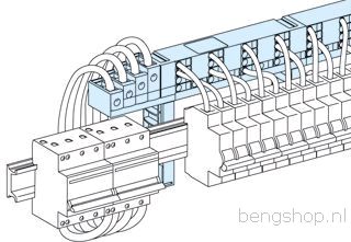

electrolocknok escribió:
y los peines de conexion , como se usan ?
si quiero conectar con peines 3 PIAS de 2*16 amper desde un ID , por dar un ejemplo.
como se usan ?
por que tengo entendido que los peines son como son , o sea se conectan desde arriba, asi que si quiero alimentarlos desde una llave general a varias llaves secundarias, todo vuestro concepto se va al garete.
ya que la general su salida sera "desde arriba" .
No te comprendo bien,te refieres a como conectar con peines 3/ PIA??
Yo salgo con cable desde la parte baja del Diferencial y saliendo con cable ,alimento el peine por la parte alta de los PIA.Ademas venden un accesorio que no se el nombre exacto para acoplar al peine y en enganchas el cable...si me acuerdo en casa tengo alguno y pongo la foto

Estoy de acuerdo con los compañeros del foro en que es mejor conectar por arriba. Los argumentos son variados, tecnicos, de seguridad, normalizacion...
Yo siempre conecto por arriba a no ser que no quede otra opcion.
como se usan ?
Es cierto, muchas veces los he encontrado con el peine desde el diferencial, entonces siempre quedan o los magnetos o el ID con la alimentacion invertida. Por esta razon a mi antes no me convencian mucho los puentes. Pero la cosa cambio cuando lo empece a montar como dice Chule, saliendo del ID con cable y llegando a los magnetos. Incluso si son magnetos de gran calibre se podria intentar llevar el cable al centro del peine en vez de un extremo, asi se suma menos corriente a lo largo del peine.
Eso si, yo cuando los he montado ha sido siempre en monofasica, que es donde suele haber mayor numero de magnetos por diferencial, pero nunca en trifasica.
Re: Conexionado Diferenciales y Magnetotermicos
19 Mar 2016, 21:01
Para la conexión de automáticos tri/tetrapolares es preferible emplear la técnica de las bornas "multiclip"
19 Mar 2016, 21:11
Gracias por la informacion. Parece bastante versatil, permite agrupar magnetos de cualquier numero de fases.
20 Mar 2016, 10:58
Tan versátil es el sistema que parece estar diseñado "para tontos": los cables de los puentes vienen pre-cortados y
solo hay que quitar el aislante de las puntas con los dedos. El sistema de conexión es por resorte, lo que conlleva no
no ser necesario "un buen profesional" para garantizar la conexión...
20 Mar 2016, 12:01
Hola ; pues si , ese sistema de conexionado es estupendo , yo mismo
lo he instalado en varias ocasiones , aun que algunos problemas si que
tiene
Es caro y poco competitivo a la hora de valorar un armario y sus componentes
Solo es compatible con limitadores y aparamenta schneider , hay otros modelos
específicos para sus marcas que son casi idénticos ABB o Hager
Es muy grande e invade el espacio superior del armario o cuadro , tanto
es asi que en algunos cuadros pequeños no se puede instalar
Por lo demás una buena idea practica y segura
