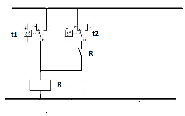

Tengo un termostato siemens  de esos sencillos y uso para poner en marcha un extractor, lo tengo a 30º y se pone en marcha.pero no puedo regular a que temperatura se para, el solo automaticamente se para al bajar 1º o 1,5º ..
Alguien conoce algun termostato que yo pueda poner la temperatura de arranque y paro ... me gustaria hubiesen 4º o 5º de diferencia..

Necesitarías un termostato con diferencial ajustable, que es un poco carillo, ya que los "normales" ese diferencial es menor de 2ºC. De ahí que pudieras valorar el colocar 2 termostatos y un relé:
con uno das la orden de marcha y con el otro la de paro

MUchas gracias por Hefner, mirare lo del termostato con diferencial regulable,aun asi me gustaria me explicaras lo de hacerlo con 2 termostatos y un rele...
el rele   como tiene que ser? sirve un contactor? si tienes algun momentin haber si  me explicas gracias..

Sería hacer un marcha/paro: termostato N.O. con interruptor (orden de arranque) > atacas a bobina contactor. En paralelo con el contacto
de ese termostato conectas el otro termostato N.C. (orden de paro) en serie con un contacto de memoria N.O. del contactor o relé

Diras soy torpe jajjaj,pero no he conseguido hacerlo,
el primer termostato da la orden al contactor de arranque, pero cuando me baja 1º la temperatura el mismo termostato deja de mandar corriente y el contactor se cierra...imagino sera algn otro tipo de rele,o forma de conectar,  sii puedes explicarme mejor te  agradeceria, sino  no pasa nada, se agradece igual... un saludo

Adjunto un diseño para que te guies! exitos..

t1 es el termostato de arranque (contacto abierto); t2 es el termostato de paro (contacto cerrado): va en serie con un contacto abierto del relé. Necesitas otro contacto para mandar el ventilador, pero eso supongo que ya sabes como va

Creo que no, lo que parece que quiere ajustar el usuario es la histeresis del termostato, y esos cronotermostatos solamente permiten seleccionar la temperatura de consigna, teniendo una histeresis no modificable y que además no aparece reflejada en el datasheet.
Seguramente haya otros modelos que sí permitan variar el ancho de histeresis, pero no los conozco.
