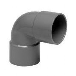

Estoy pasando unos cables por el suelo ( se ha picado el suelo ).
El tema es que cuando el cable pasa del suelo a la pared ofrece mucha resistencia para doblarse para hacer seguir por la pared, porque por temas de espacio para el rodapies necesito que curven casi 90 grados.
Habia pensado cuando llegue con el corrugado reforzado a la pared cortarlo poner un codo de pvc de fontaneria y conectarlo al codo y con otro tubo corrugado conectado al otro extremo y ya ese tubo iria por la pared.
Hecho alguna prueba para ver como pasaba la guia y no hay problema, pero claro al ser un codo de fontaneria no se si puede dar problemas con la electricidad.
Todo esto luego se taparia con cemento/yeso y no se veria.
Como lo veis? Adjunto una foto del codo seria de 32mm el codo.

Yo como profesional no lo haria nunca , para eso hay tubos reforzados y de PVC cuevable en caliente , con este tubo se pueden hacer maravillas con una candileja o uno de esos calentadores de aire ,ahora que tambien hay que tener experiencia . Pero bueno tú a lo tuyo , seguro que los gurus del foro te indican que cada uno en su casa hace lo que quiere

El principal problema que puede haber es que cueste mucho pasar los cables, debido a la curva tan cerrada.
Las curvas en tubos para cables son mas abiertas.

Sinceramente desconozco el grado de IP que tiene el tubo reforzado, pero eso de poner esos codos de fontaneria...aparte de ser una chapuza impresentable, hace que la IP de esa instalacion brille por su ausencia....Eso si, le va quedar muy bonito.

La primera que el PVC "eléctrico" y de "fontanería" es el mismo, con la ventaja que el de fontanería tiene mayor espesor
La segunda es que si te empeñas en estrellarte te estrellas: si ese tubo lo llevas perpendicular con la pared te encuentras por narices con codo de 90º cerrado. Pero si antes de llegar a la pared lo desvias, y haces que sea paralelo y no perpendicular, tendrás una curva que no te ocasionará ningún problema...

coincido un poco con todos, a mi no me convence, pero son 4 tubos de 32mm (igual los cambios por 40mm) y solo recorren 2 metros por el suelo, debido a una columna q no puede perforarse, asi que debo casi encarar la pared en perpendicular y comerme el giro de 90º, ya que el recorrido hace como una forma de U.
Con una pared no tengo problema porque es de pladur y no tengo problema para girar el tubo ya que tengo margen, el problema para subir el tubo es con la pared de cemento.
También es verdad que de donde pondría los supuestos codos, a la caja de derivacion hay 2 palmos, por lo tanto pasar la guia no seria el problema, me preocupaba mas si daria algun problema el pvc de fontaneria con el de electricidad, pero parece que no lo daría.
ya veremos que solución aplico.
