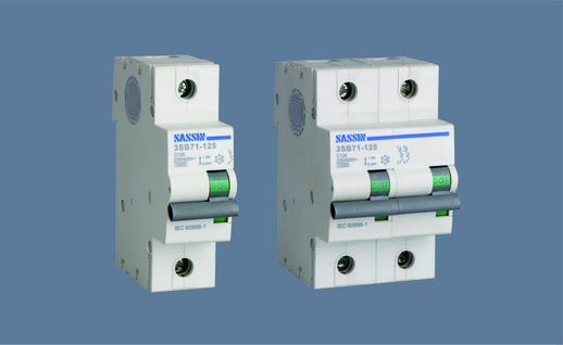

Duda básica sobre conexión de diferencial y magnetotérmico
25 Dic 2018, 00:12
hola
tengo un diferencial de 40a de la marca Sassin, pero no tiene indicado la N de Neutro, entonces no sé donde conectar el neutro. Tengo un magnetotérmico de 32a y también le pasa lo mismo, tampoco tiene indicado el N.
Lo que voy a hacer es lo siguiente:
  • Los cables que salen del contador y entran en la casa, el azul, N, lo voy a conectar en la parte izquierda del diferencial, en la entrada de arriba. El fase de color marrón, lo voy a conectar a la derecha, en la parte de arriba del diferencial.
  • Luego, a la salida del diferencial, por la parte de abajo, conecto el neutro que viene de la izquierda del diferencial a la izquierda del magnetotérmico, y el fase que viene de la derecha del diferencial, a la derecha del magnetotérmico.
¿Es correcto?
Es que tengo dudas porque como no indica la N de neutro en el diferencial, ni en el magnetotérmico, no sé donde va cada cosa.
Os agradecería vuestro ayuda para que me digáis si lo estoy haciendo bien.

Si estamos hablando de diferenciales y magnetotérmicos bipolares realmente es indistinto donde conecte el neutro o la fase, eso si, por lógica y limpieza sería aconsejable seguir la misma pauta de conexión en todos los elementos de protección y maniobra del cuadro. En cualquier caso y como siempre digo, si tiene alguna duda póngase en manos de un profesional.
Re: Duda básica sobre conexión de diferencial y magnetotérmico
25 Dic 2018, 21:56
Puede que no esté marcado de forma visible, busca un grabado:
http://www.sassinelectric.com/upload/productos/imagenes/30_original_1.jpg
Hay fabricantes de diferenciales en donde no se indica el N en el borne, pero si en el esquema, como General Electric.
Si no lleva el neutro diferenciado, haz lo que dice OTO, sigue el orden que ya hay en el cuadro.
Con los magnetotérmicos es diferente. Para 2 hilos, uno que indique una N en el neutro es diferente a uno que no indique N.
El que lleva la N es un magneto 1p+N, corte bipolar pero protección sólo en el polo de fase.
El que no lleva N es un magneto 2P con corte y protección en los dos polos.
