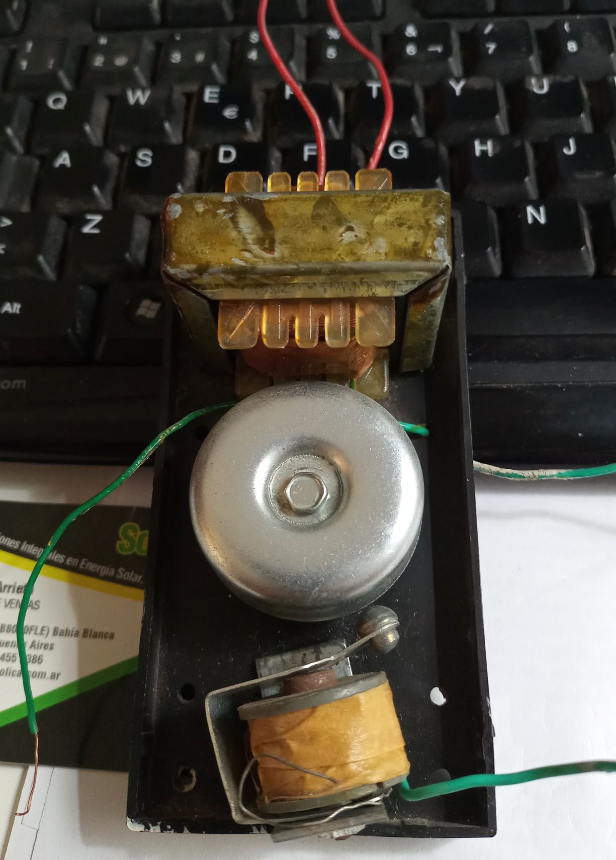

Quiero colocar este timbre en mi casa, es viejo, quiero probarlo, por eso acudo a ustedes, tiene 5 cables como muestra la imagen,
donde van cada uno de ellos ??,
Gracias..

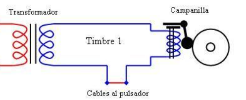

Mira a ver si te aclaras con este esquema
Ahora bien, aunque ahí figura que el pulsador está en el SECUNDARIO también pudiera estar en el PRIMARIO. El que esté en un lugar u otro tiene sus ventajas e inconvenientes
Por cierto: con un timbre de ese tipo vi quemar una vivienda
