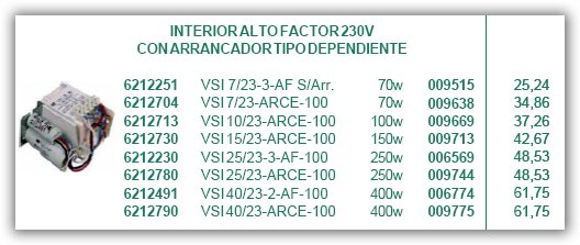

Normalmente, los equipos constan de un condensador, una reactancia y un arrancador o ignitor (a no ser que la lámpara ya lo incluya y no creo que sea el caso).
En principio puedes encontrar de varios precios, ependiendo de si es de interior o exterior, si es de arrancador dependiente o independiente, si es clase II. Está entre los 40€ y lo 75€ PVP+IVA.
Te mando un par de fotos de una tarifa del 2007, para orientarte de unos equipos de interior, clase I.
http://www.layrton.com/espanol/reactancias_sodio.htm
Sodio AP dependiente.jpg (24.48 KiB) Visto 4873 veces
Sodio AP independiente.jpg (35.32 KiB) Visto 4873 veces
