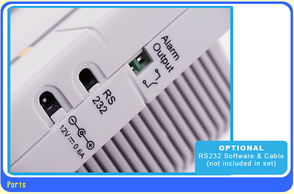

Señores:
Rogaría ayuda en el siguiente tema:
He adquirido un medidor de CO2 el cual incorpora un relé 1A 30VDC / 0.5A 125VAC que se activa o desactiva en función de las medidas max. y minimo programables.
La cuestión es que necesitaría utilizar este relé para conectarlo a un sistema de ventilación que funciona a 220v.
¿Como podría hacerlo?.
Disculpen mi ignorancia en el tema de electricidad.
Gracias de antemano.

Seguro que ese rele no es llibre de tension??, bueno no te voy a liar, esa salida de rele debe activar un rele acorde a su salida, es decir necesitas un rele a tesnion de 30 vdc, y luego usando un contacto de ese rele puedes actuar sobre la maquinaira que quieras y a la tension que quieras.

Por lo visto en el aparato, el contacto es seco por lo tanto podras usarlo como interruptor para accionar alguna maquina siempre que la corriente en el contacto no supere el valor nominal de este,

Gracias por la respuesta, entonces me podría servir este ?
http://www.ebay.es/itm/1-piece-SMI-05VD ... 336e17ed70
¿Como se conectaría?
Supongo que necesito un transformador a 30vdc ?
¿Funcionaría con uno de 12vdc?

Hola ¿te has leido el documento que frio te dejo?..no necesitas trasformador..necesitas un rele cuya bobina se active con 30v que es lo que saca el chisme ese..al activarse el rele cierra uno o mas contactos que aplicas en lo que quieras...mirate el documento.saludos

SI SI TE VALE. TU APARTO NO DA TENSION, LOS VALORES QUE INDICAS SON LOS MAXIMOS PERMITIDOS, RECTIFICO LA ANTERIOR RESPUESTA
EN LA EXPLICACION , FIJATE EN LA PAGINA 16
NO Y RECTIFICO, LA SALIDA DE TU APARATO SOPORTA 1 A /30 VDC Y 0.5 A A 125 VAC, , CON LO CUAL EL RELE QUE ACTIVE TU APARATO NO DE SALIRSE DE LOS MARGNES INDICADOS.
SI
Por otro lado...
¿Como podría saber si el relé ES libre de tensión ?
REVISANDO, ESTOY CONVENCIDO DE QUE SI LO ES.
Perdona esta cantidad de preguntas, pero como ves estoy pez en estos temas.
YA LO VEO, SI CON EL DOCUMENTO QUE TE ADJUNTE NO LO SABES HACER, LO VEO COMPLICADO QUE LO TERMINES, CONTACTA CON UN INSTALADOR AUTORIZADO DE TU ZONA.

Hola señores, pue si solo tiene salida de un contacto casi seguro libre de potencial,contacto NA donde (pone alarma)..abierto, ahí le metes un contactor y al contactor lo que quieras..pero como te dice el compañero si ves que te lias mejor un profesional... ;)
