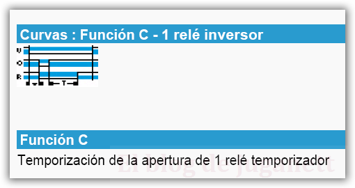

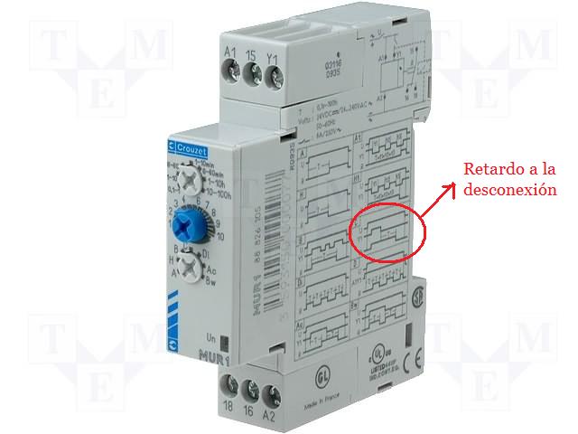

juganett
Mensajes: 929
Ubicación: Denia
Re: Automatico de escalera T20 Orbis
21 Feb 2012, 23:22
Está alrrededor de los 80€ (el doble que el T20).
Yo por ejemplo uso el MUR1 de Crouzet.
Si no me equivoco la función es la C.
Mur1 funcion C.png (17.4 KiB) Visto 11158 veces
http://juganett.blogspot.com/

Gracias a todos , me he hecho con un MUR1 y lo he estado probando en un banco de pruebas que me hecho y funciona de lujo.
Lo unico es que he usado la opcion B en vez de la C, pero igual hace lo que yo quiero.
