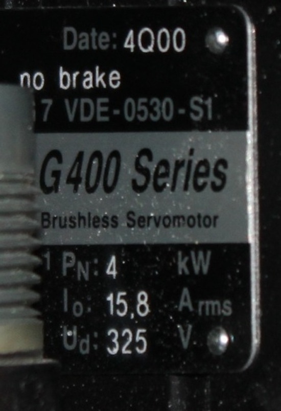

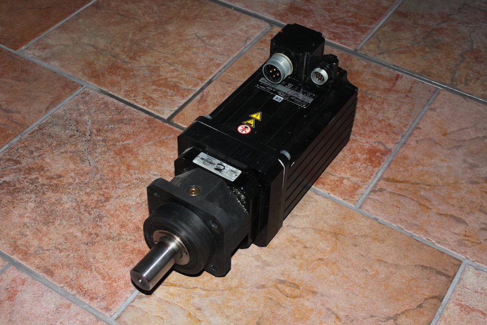

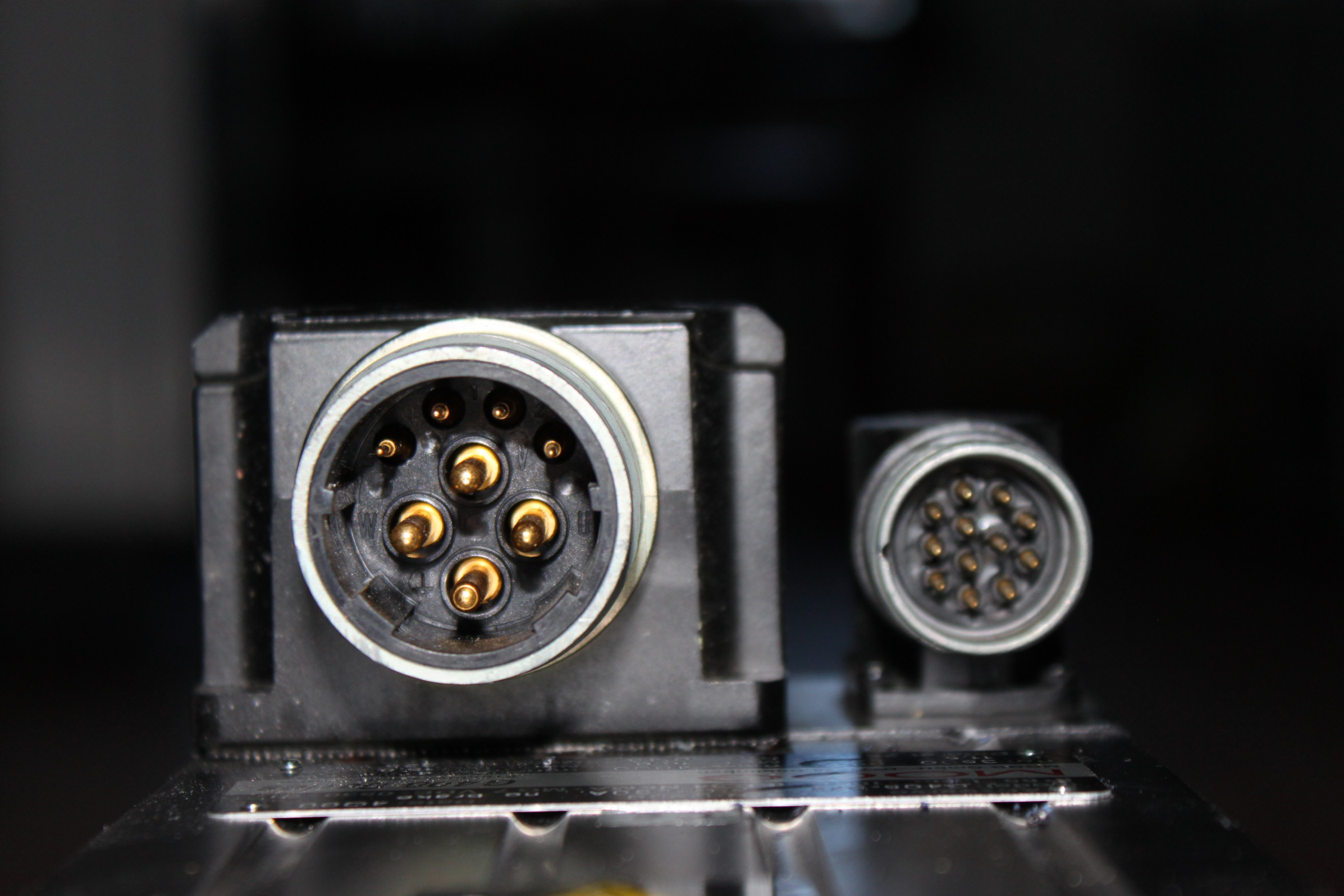

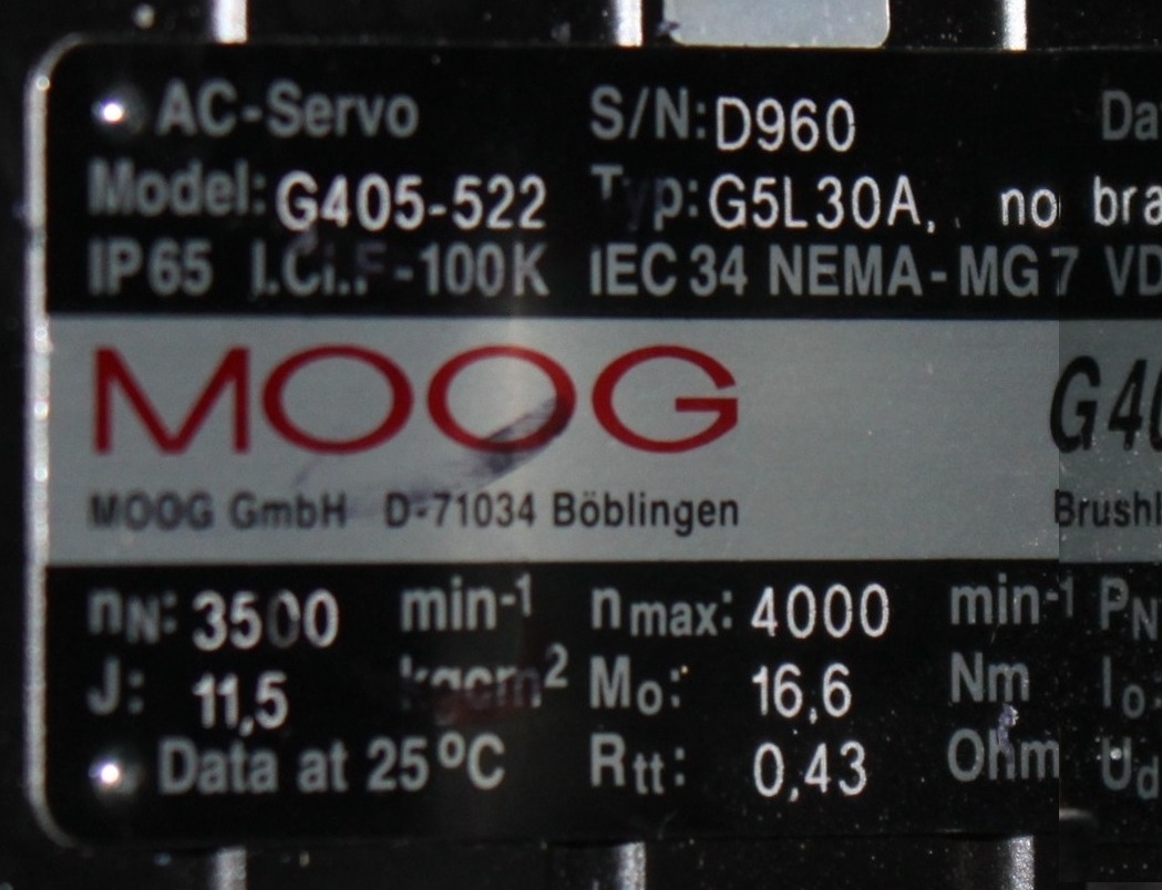

Al fin tengo el motor y las fotos de los conectores. Mi pregunta puntual es: por cuál de estos pines deberían salir 220voltios (teniendo en cuenta que el motor es trifásico, creo)?
Otra cosa: para qué es el conector más chico? El que tiene 12 pines.
Además ahora lo he examinado detenidamente –sin entender absolutamente nada de motores- en detalle, quisiera preguntarles si es normal que estos motores estén un poco rígidos para girar... es decir que se puede girar con la mano pero con mucha dificultad.
Desde ya muy agradecido a todos. Adjunto algunas fotos. Las fotos de las características está cortada en dos partes porque justo arriba está la bornera que tapa la chapa.

sergio.
Servo motor no es generador, no es trifasico, por lo tanto no te servira para lo que necesitas.
Carlos Alberto - Brasil

fontelitri
Mensajes: 531
Re: Transformación de 380 trifásica a 220 monofásica
08 Dic 2012, 17:34
cierto, esto es un motor AC para aplicaciones especiales, no es un generador como decías al principio. Pero sí que es trifásico.

Hola fontelitri.
Que gusto de encontrarte por aqui.
Respecto a que si el servomotor es trifasico o no, yo dudo que sea trifasico por las caracteriticas de la placa.
PN 4kw, I0= 15,8 Amp., Ud = 325v.
Si realizamos una operacion simple encontramos. 15,8 x 325 = 5135w o sea 5,13kw.
4 kw tendriamos con 287v y 13,95amp.
En fin, como no conosco la configuracion del motor no podria dar mayor detalle.Existen motores que tienen una alimentacion fija y la tension de control es alimentada en forma separada, bueno esto es solo una especulacion de forma.
