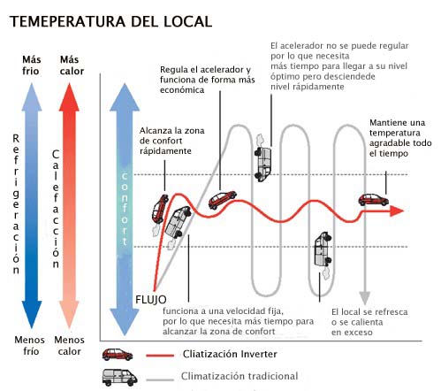

Re: Aire acondicionado Inverter
26 Abr 2015, 21:09
Una gráfica mas clarificadora
