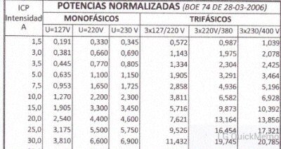

Alguna propuesta.
Diferencial 1:
Diferencial 2:
Diferencial 3:
Secador no voy a tener, por lo tanto se puede quitar.
Es posible modificar el cuadro a monofásico ya, quiero decir, antes de nada. Para ver como funciona.
Luego haría el papeleo con la Compañía de boletín y contador.
Gracias.
Turnedo
Re: Mi cuadro eléctrico
08 Feb 2014, 06:16
Es correcta esta tabla.

Hola ; cierto, ese cuadro para ser una reforma te queda demasiado justo
No te cabria un sobre tensiones
Yo por ejemplo yo siempre intento dejar un 20% libre en los cuadros de distribución
No es una norma que se exprese en ninguna normativa , es mas de sentido común y de una buena aplicación de de los criterios de profesional
