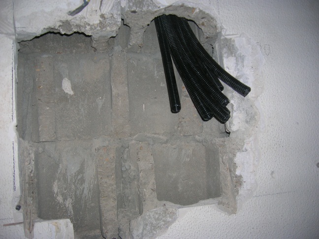

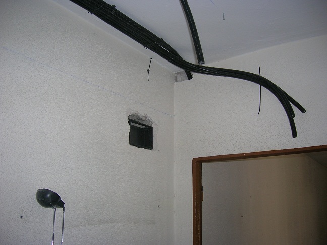

Aquí todavía me falta poner el alumbrado del vestibulo y su cajillo para el interruptor. Tooodo muy poco a poco, que no lo hago todos los días ;)

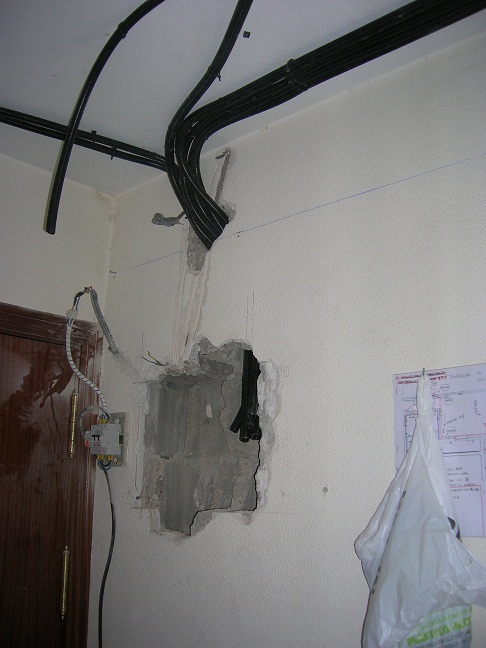

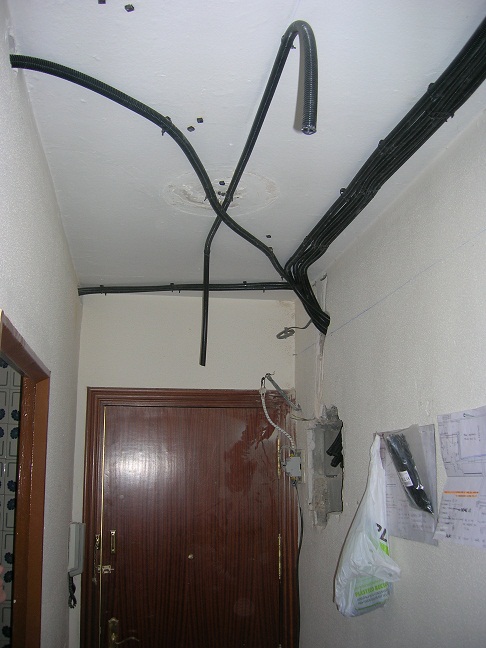

Esos tubos puestos provisionalmente encima de marco de la puerta son los de TC Cocina y baño, alumbrado y TC Generales y frigo. El que pasa del "tirón" para el salón es el del A.A. Ahora tengo que seguir pasando las derivaciones de esos circuitos a la cocina, que saldrán de esa CD por encima del falso techo que aúnj no está :)

Va cogiendo forma la instalacion, la veo bien, te recomiendo que dejes un tubo vacio entre caja y caja, no cosas ningun enchufe, y las cajas de empalme no escatimes en tamaño ni en en numero.

Volviendo al tema. ¿sabes a que altura deben de ir las CD con respecto al falso techo? Lo encuentro nada en el REBT

dejalas a 20 cm del techo la parte alta de la caja.

¿Habría algún problema dejando la caja del vestíbulo a 20cm desde el falso techo pero midiendo desde la parte inferior?
De la otra manera me queda excesivamente baja. ¿O incumple el reglamento con el posterior "rechazo" del instalador cuando verifique?

Las puedes dejar casi como quieras, yo un vez las baje como un metro debajo de los cuadros, por orden del decorador, para que no se viesen .
Pero a diez cm del techo tampoco las pasa nada grave, al fin y al cabo tienen proteccion cotra los contactos directos.
