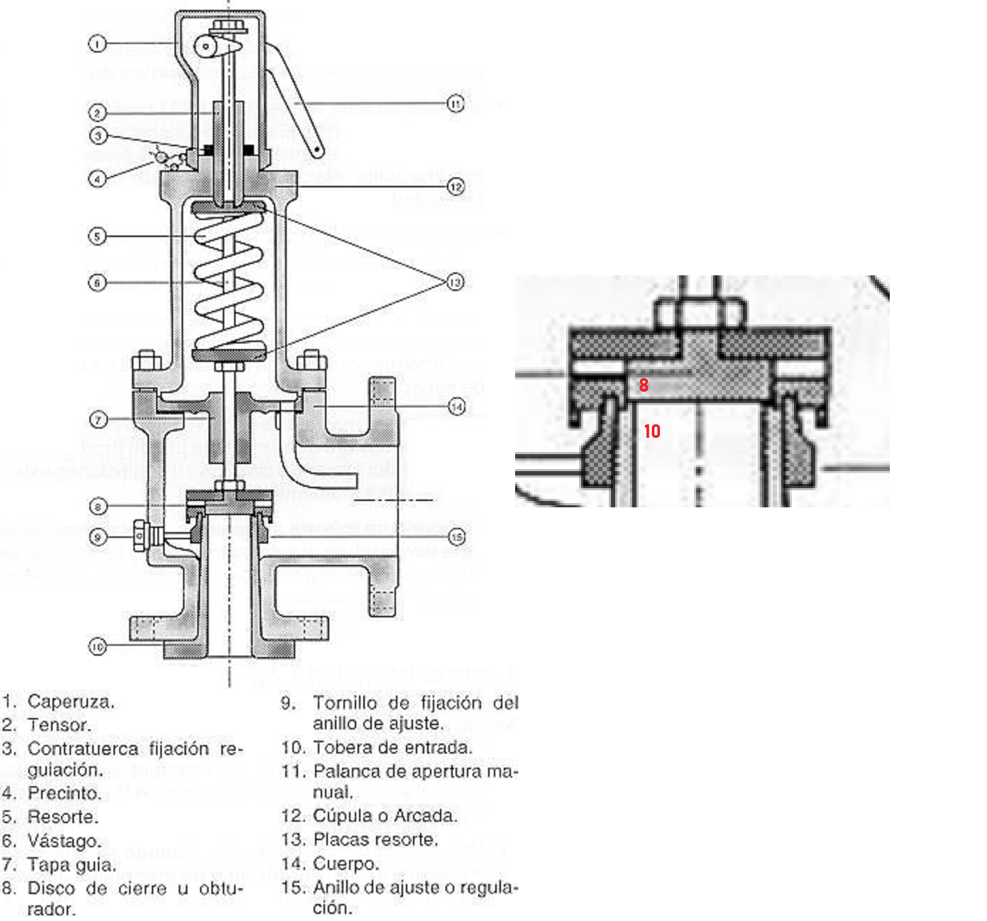

En otra fábrica se me dio el caso de mandar válvulas de seguridad a revisar: lo que hicieron fue poner en el cierre un disco de Teflón. Así que, tras el primer disparo, válvula a tomar vientos. Y la válvula venía con el tarado de la OCA

No entiendo lo del disco de teflón
Yo tampoco lo pillo

A partir de una determinada temperatura y presión el obturador (8) es metálico (en otros casos es un elastómero embutido). Por tanto la válvula hace su cierre metal-metal. Cuando se producen sucesivos disparos el asiento (10) es el primero que se raya, ya que su superficie de contacto es menor. Si entre 8 y 10 metes un disco de Teflón la propia presión del muelle lo hará adaptarse, con lo cual el cierre es “perfecto”. Una vez que dispare la válvula “se jodió el invento”

Entendido, gracias.
Imagino la finalidad es que no se pueda rearmar, como si fuera un fusible.... Habría que cambiar el disco de teflón

No es el caso, ya que la válvula no se comporta así
En determinados procesos, durante la etapa de arranque, se puede llegar a la presión de disparo de la válvula (caso de un reactor químico. p.e.) y no por ello se está haciendo mal el procedimiento de arranque. Por tanto es inasumible que la válvula, tras un disparo, no vuelva a su posición de tarado (ahondando en este tema, lo jodido no es ajustar la válvula a la presión de disparo, sino a la diferencial que hay entre el disparo y el rearme, y que tenga repetibilidad)
En el caso que nos ocupa la empresa en cuestión se vio desbordada, ya que la revisión se tenía que hacer en un periodo corto de tiempo (garantizaron que podían hacerlo sin problemas). Creo recordar que a ellos les mandamos sobre 25 válvulas, algunas tan jodidas que había que repasar en el torno los asientos, (antes de "esmerilar") No es fácil desmontar la tobera de entrada (cuando va roscada) cuando el proceso trabaja a 60 BAR y es corrosivo. Así que tiraron por la calle de en medio y pasó lo que pasó durante el arranque...que no se pudo realizar y hubo que revisarlas todas. Total 3 días de parada
Por supuesto, tras aquella "experiencia" nunca se volvió mandar a revisar válvulas por terceros

A ver si entendí bien, ustedes mandaron 25 válvulas a que se les haga un mantenimiento/control, y la empresa encargada ante la dificultad de conseguir la estanqueidad de las válvulas, optó por poner discos de teflón que absorbieran las imperfecciones en los asientos y así asegurar la estanqueidad.... Es así? Y todo esto sin consultaros a vosotros ni al fabricante de las válvulas???? Si es así, si que tiene cojones ponerse uno a modificar válvulas de seguridad.... en qué quedó el tema? Se lapidaron/esmerilaron correctamente? Válvulas nuevas?

Así es, sin consulta previa (de haberlo hecho no se les hubiera admitido) colocaron el disco de teflón y pasaron la prueba de disparo ante la OCA. Durante el arranque de la planta se vio que tras los disparos algunas de ellas no recuperaban. Así que se desmontó una y se vio la chapuza que habían hecho. Se optó por desmontarlas todas, desarmarlas, mecanizar el asiento en el torno (para que hubiera poco que lapear) y proceder al montaje y regulación. Como apunté 3 días de parada.
Para nosotros no presentaba dificultad desarmarlas porque teníamos un útil para ello, y tornos suficientes para mecanizar y adelantar trabajo. El cuello de botella estaba en la máquina de lapear, que electroneumática sólo disponíamos de una.
Cuando no se dispone de esta máquina el esmerilado se hace manualmente con un cristal redondo, del diámetro a esmerilar, sujeto a una ventosa y con un vástago para hacerla gira, aplicando sobre el cristal pasta de esmeril de diferente textura. Como acabado final se utiliza pasta de diamante con un lubricante (se denomina así pero diamantes no debe tener muchos ya que muy cara no es)
Por supuesto, el esmerilado a mano es bastante lento, En ambos procedimientos hay que tener mucha práctica para que ambos asientos queden paralelos, ya que pueden brillar como un espejo y la válvula cerrar mal. En ese caso, como en todos los procesos de ajuste, hay que recurrir al "azul de prusia" para ver dónde no confronta la superficie del asiento
