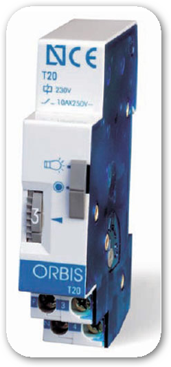

Tengo una duda, tengo este interruptor modular aun plastificado
Nos pide uno que controle el tiempo que queda encendida la luz tras pulsar el interruptor, entonces si ese sirve para tal pues algo menos, el tema es que no sé si este realiza esta función, o simplemente abre y cierra el circuito a una hora determinada dejandola fija??

Hola..no ,ese no te vale,como dices ese reloj controla el encendido durante un tiempo (minimo de 15 minutos) que es cada palito,o caballete que es como se llama,que este en la posicio adecuada..ustedes necesitan un reloj de escalera como se le conoce normalmente,saludos

Hola, como dice kelokotio ese no vale.
Ya que lo tienes en Orbis puedes coger el minutero de escalera T-20, que si te vale.

Hemos comprado el t20 y me ha costado eso, 32 euros. Gracias!!
