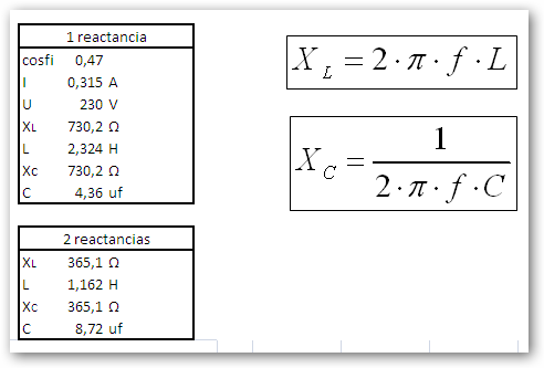

El condensador se puede calcular, según el fdp del equipo, de todos modos, normalmente los fabricantes te pueden asesorar y si, va conectado en paralelo a la alimentación de cada downligt, de esta manera sólo compensa cuando estos están en marcha.
Pasanos la foto así salimos de dudas, aunque no creo que el fdp del equipo sea inferior a 0,75, yo he puesto en uno de los ejemplos del calculo el 0,42 porque es el que me sale para ese consumo, pero como ya he dicho es algo prácticamente impensable.

Lo explicaré como yo lo entiendo y es que en la reactancia está la solución, pero para más inri es que ¿ cómo que ese equipo no tenga condensador?
Pues bien , en la reactancia dice así, Amp 0,315 tensión 230.
0.315 X 230 = 72.45 VA X 2 reactancias X 17 unidades 2463.3VA / 230V = 10.71 amperios .
V X I = VA . 230 X 0.315 = 72.45
V X I X cos f =W 230 X 0.315 X 0.47 =34.05 W
Por lo tanto , si la potencia activa es 34.05 y la potencia de la lámpara es de 26 W, la rectancia consume 8 W. 34.05 - 26 = 8,05 W.
Pues sigue así, 26+8=34X 2 reactancia X 17 apliques 1156 W / 230 Voltios = 5,02 amp.
Esta es la intensidad que debe quedar despues de corregir el factor de potencia.
Para calcular el condensador es C = Q X10 elevado 6/ 314 X U al cuadrado.
El seno de Fi sería 0.88,por lo que 34 X 0.88 = 29,92 VAr y sigue así.
C = 29,92 X 1000000 / 314 X 52900 = 1.8 micro f por reactancia.
No se si me he enrollado o los cálculos no han salido correctamente , si hay algún forero que quiera añadir algo. Por favor, que yo tambien quiero aprender

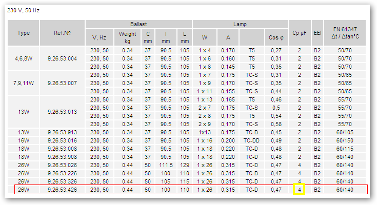

Creo que la opción mas económica será poner los condensadores, como ya te he comentado es lo que nosotros hicimos (en mas de 50 tiendas con mogollón de downlights de 2x26) y es lo que funcíonó.
He estado ojeando la página de las reactancias y según esta el condensador para cada reactancia ha de ser de 4uf, que mas o menos cuadra con el calculo que he hecho. Ahora que, lo he hecho de memorieta y a esta edad la memoria me falla.
Lo que yo he hecho es calcular el valor de la reactancia inductiva para hayar después el de la capacitiva y con el dato obtener el valor del condensador. Luego lo he aplicado a dos reactancias en paralelo, con lo que puedes montar dos de 4uf o una de 8-9uf.
Pero yo no me calentaría la cabeza, hablaría con el fabricante para que te de la solución directamente, de todos modos a ver si le pregunto al técnico que montó las tiendas a ver si se acuerda de cuantos uf era y te lo digo.
