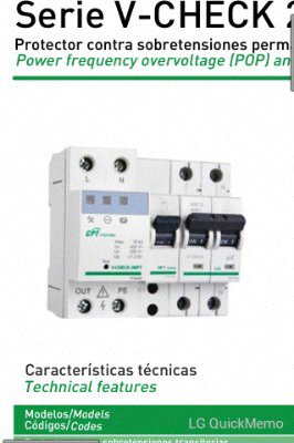

En la modificación de trifásico a monofásico voy a poner el siguiente protector de sobretensiones.
La marca Ciprotec es buena?

Hola, el reparto en trifásico en teoría está aguas arriba de esos diferenciales. Cambiar este tramo entre el IGA y los IDs es mas sencillo que cambiar toda la distribución del cuadro. Yo personalmente dejaría los 3 diferenciales, piensa que tal como lo tienes, está perfectamente sectorizado, ante fallas a tierra, tendrás menos probabilidades de quedarte a oscuras. De todas maneras, si quieres meterle mano, por lo menos dejaría dos.
Esta marca no la conozco, pero puedes orientarte por el país en el que se fabrica o si la diferencia de precio es mur grande en comparación con uno bueno y conocido.
