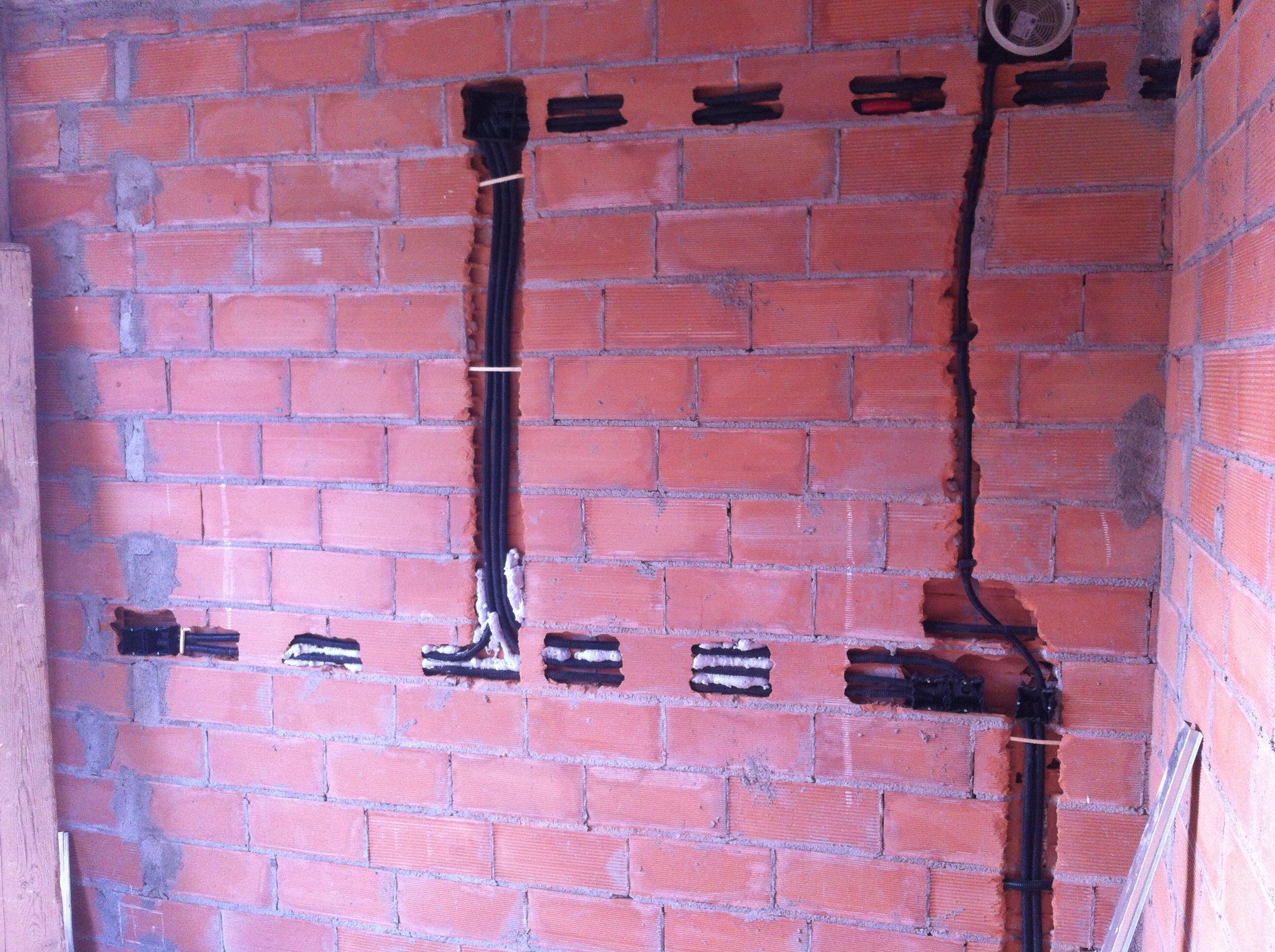

Las rozas horizontales no se pueden hacer cuando comprometan la seguridad del tabique: si tenemos
un tabique de 6 cm de espesor y queremos meter un tubo de 25, a 25 cm del suelo y en todo lo largo
del tabique, te aseguro que se cae. Tema diferente sería hacerlo a 25 cm del techo

Se tendría que ver si se puede picar para empotrar un tubo de 20.
Yo lo que suelo hacer en ved de cortar todo el tabique pico solo la masa de unión de los ladrillos para que quede mas fuerte.

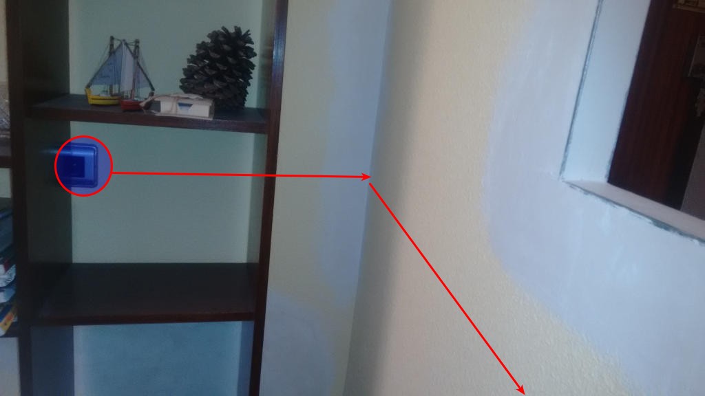

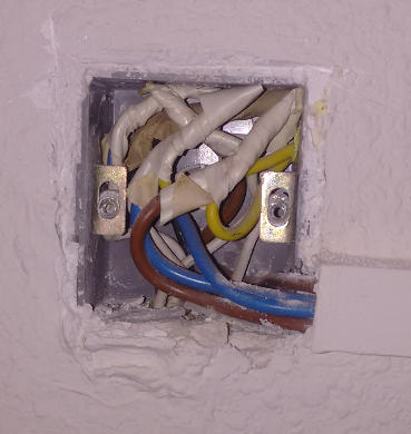

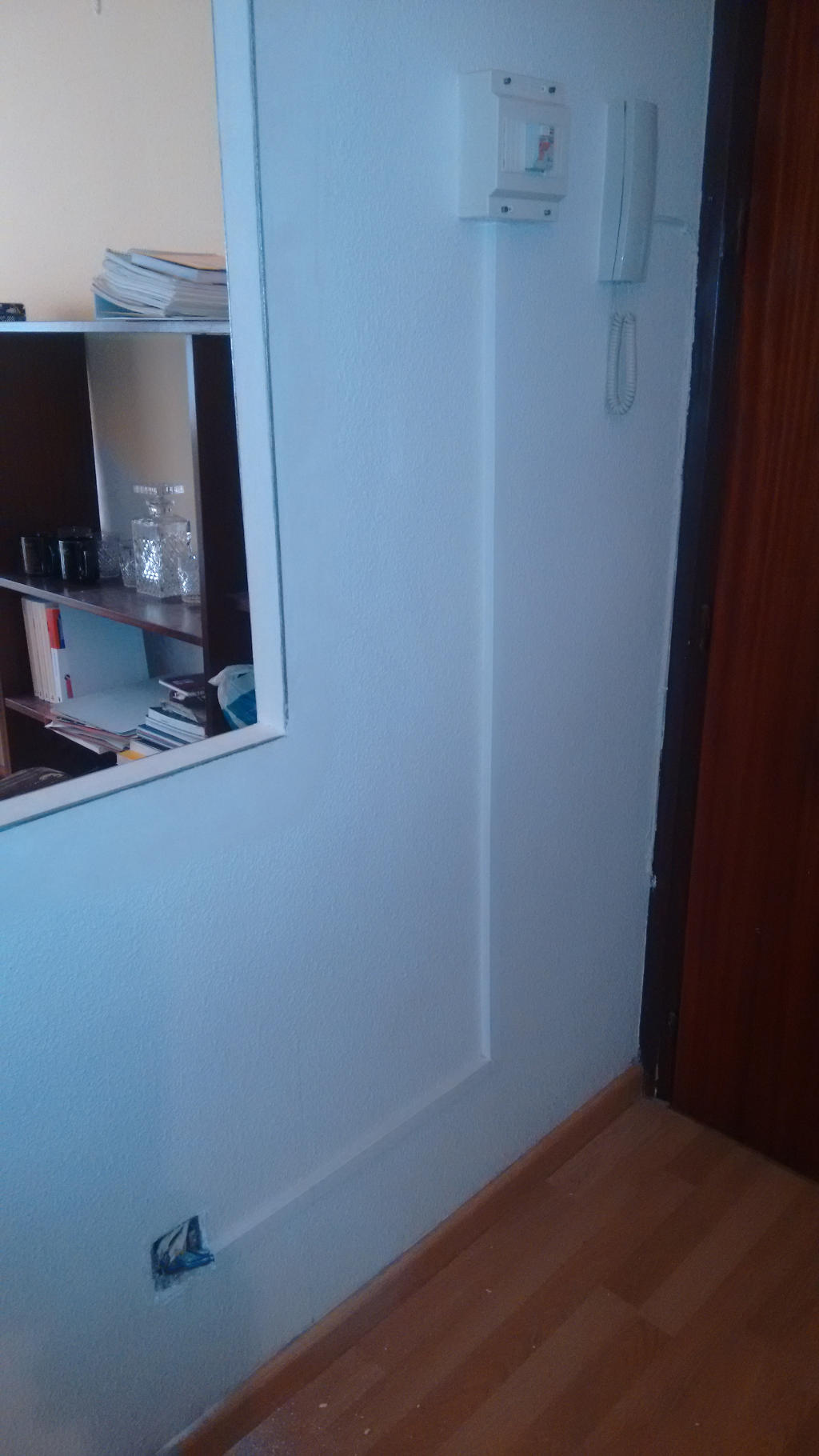

No lo haré desde el enchufe del tabique sino desde el de la pared opuesta. Muy cerca de este enchufe, en otro de los tabiques de la habitación, pero del lado del pasillo justo en la entrada de la casa, está la caja de la que sale el diferencial. De nuevo es una caja pequeña y los empalmes están hechos con cinta aislante. La pregunta es si es mejor hacer una caja donde esté todo (enchufes y diferencial), o una caja para el diferencial y otra para los enchufes, o solo para los enchufes y dejar el diferencial. Ocurre que quiero quitar el diferencial de ahí, porque está feo en la entrada, y ponerlo en el otro lado del tabique, en la habitación en cuestión. Adjunto fotos.

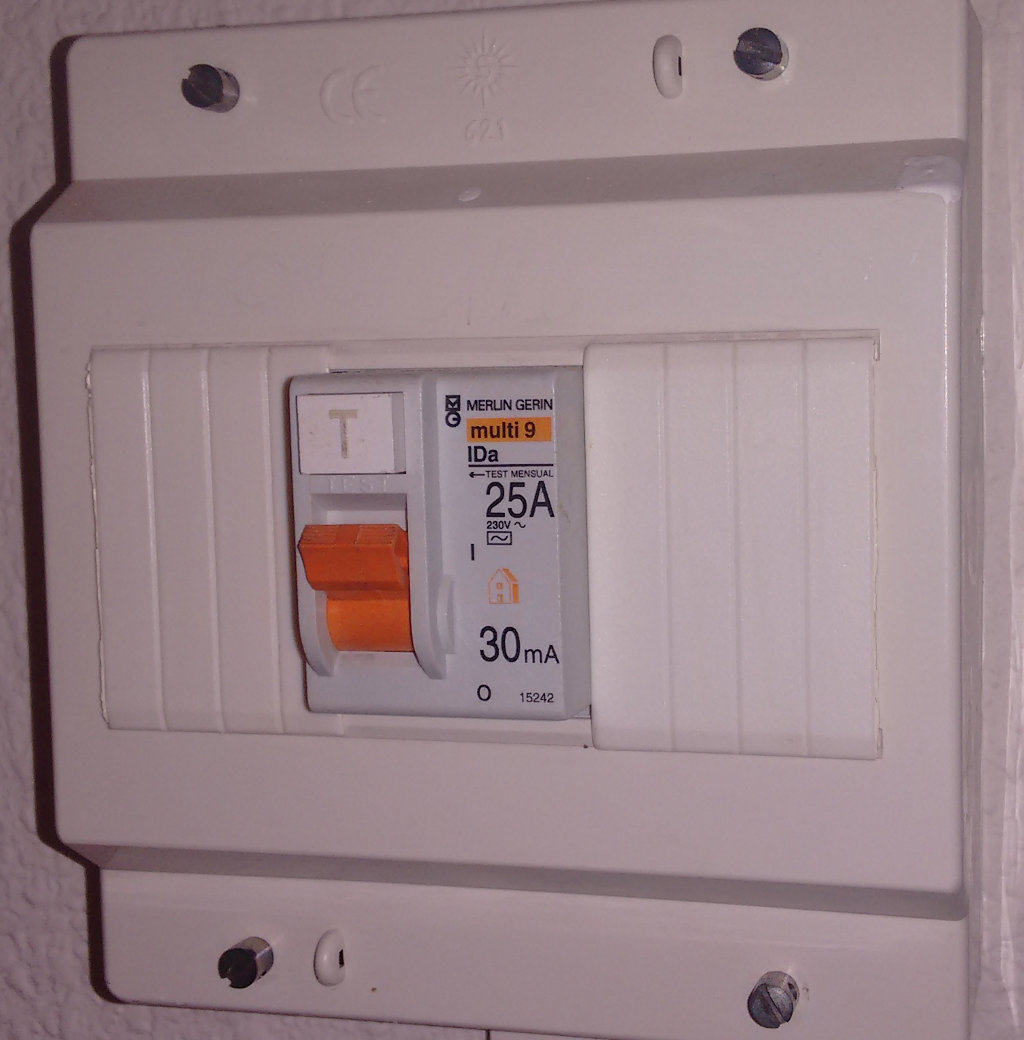

El diferencial no es tan viejo, tendrá unos 15 años aproximadamente, pero como he dicho lo quiero quitar de la entrada y creo que lo de la cinta aislante no está muy bien. Aunque no sé si estoy utilizando bien los términos, mencionas IGA, diferencial, magnetotérmico y ya me he quedado con la duda de lo que tengo. Adjunto foto.

Diferencial
Instalación del diferencial. Lo quiero instalar del otro lado del tabique.
Desde este enchufe trabajaría. ¿Es aconsejable una caja para todo, diferencial incluido?
Registro del diferencial. Asumo que por aquí entra la corriente. Empalmes con cinta aislante.

Gracias JUDAS. Me imagino que el cuidado hay que tenerlo en los tabiques, no habrá tanto riesgo en una pared sólida. ¿Es correcto? En cualquier caso procuraré seguir el consejo siempre.

Que peligro de instalacion, ¿solo tienes un diferencial? deberías tener magnetotermicos
Referente a la toma tierra decir que siendo en edificios la pica de esta se instala en la centalizacion de contadores y ya de ahi se saca un cable desde el embarrado de tierras hasta tu cuadro electrico mediante el tubo por donde pasa tu derivacion individual

antoniofe escribió:
Hola.
Soy nuevo en el foro, me llamo Antonio, no tengo mucha idea de electricidad, a ver si alguien puede aconsejarme.
Tengo pocas tomas de corriente en las habitaciones, así que quiero poner enchufes al menos en cada pared. Es un piso antiguo.
Partiendo de un enchufe, quiero poner en ese mismo sitio dos enchufes, y que de ahí abriendo unas rozas salgan dos ramas, una a cada lado, para poner igualmente un par de enchufes en las paredes adyacentes. Lo ilustro con las fotos adjuntas, lo que sería el enchufe actual, y lo que estoy queriendo hacer.
Supongo que necesito:
  • Bases de enchufe, marcos y placas.
  • Cable y tubo anillado (no sé como se llama).
  • Cajas universales y yeso o cola para las cajas y tapar la roza.
No sé si necesito algo mas, pero sobre todo lo que no sé es como sacar las ramas para las otras paredes y como hacer esas conexiones.
Gracias y un saludo.
Tan fácil como empalmar tan dificil como saber donde hacerlo. Es recomendable que llames a un especialista y si decides hacerlo tú acuérdate de quitar la corriente ;)
