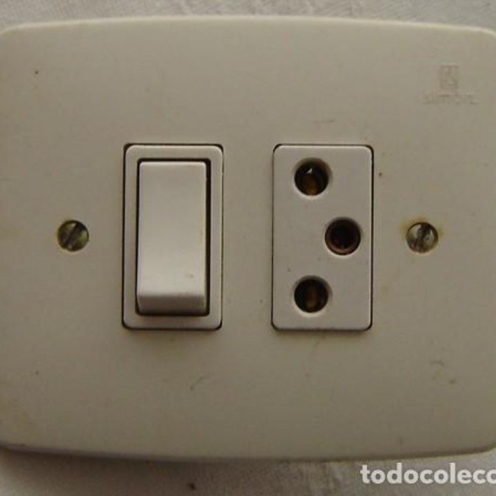

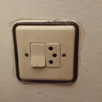

En realidad en España, cuando se empezó a utilizar TT en las instalaciones en los años 1970, se utilizaba el sistema con toma de tierra desplazada modelo suizo.
Pero algo pasó en los 80 que empezaron a utilizar el modelo schuko.

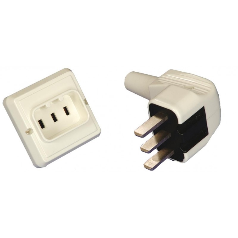

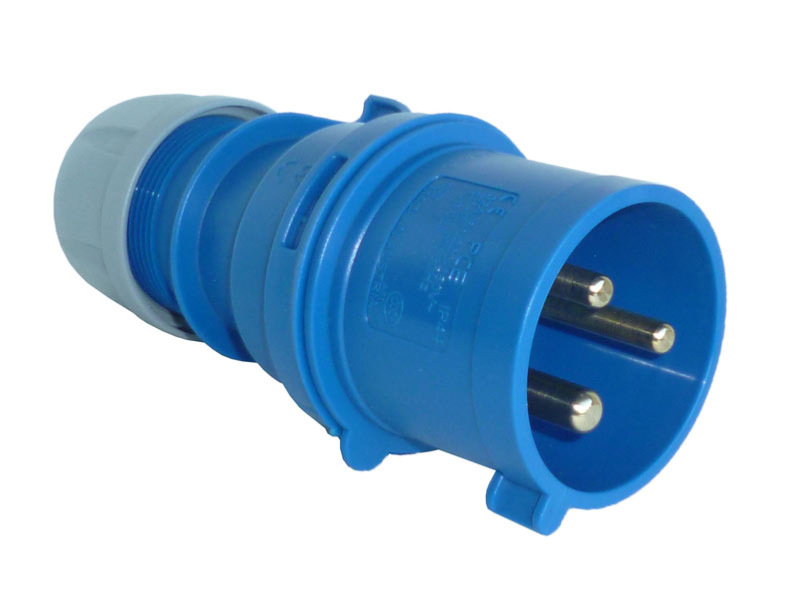

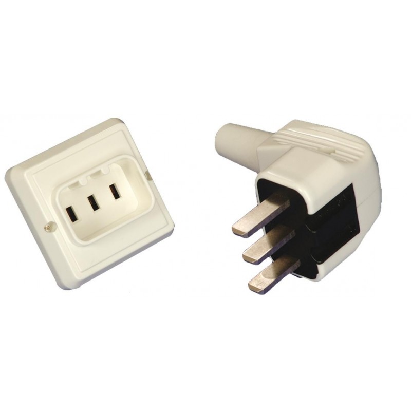

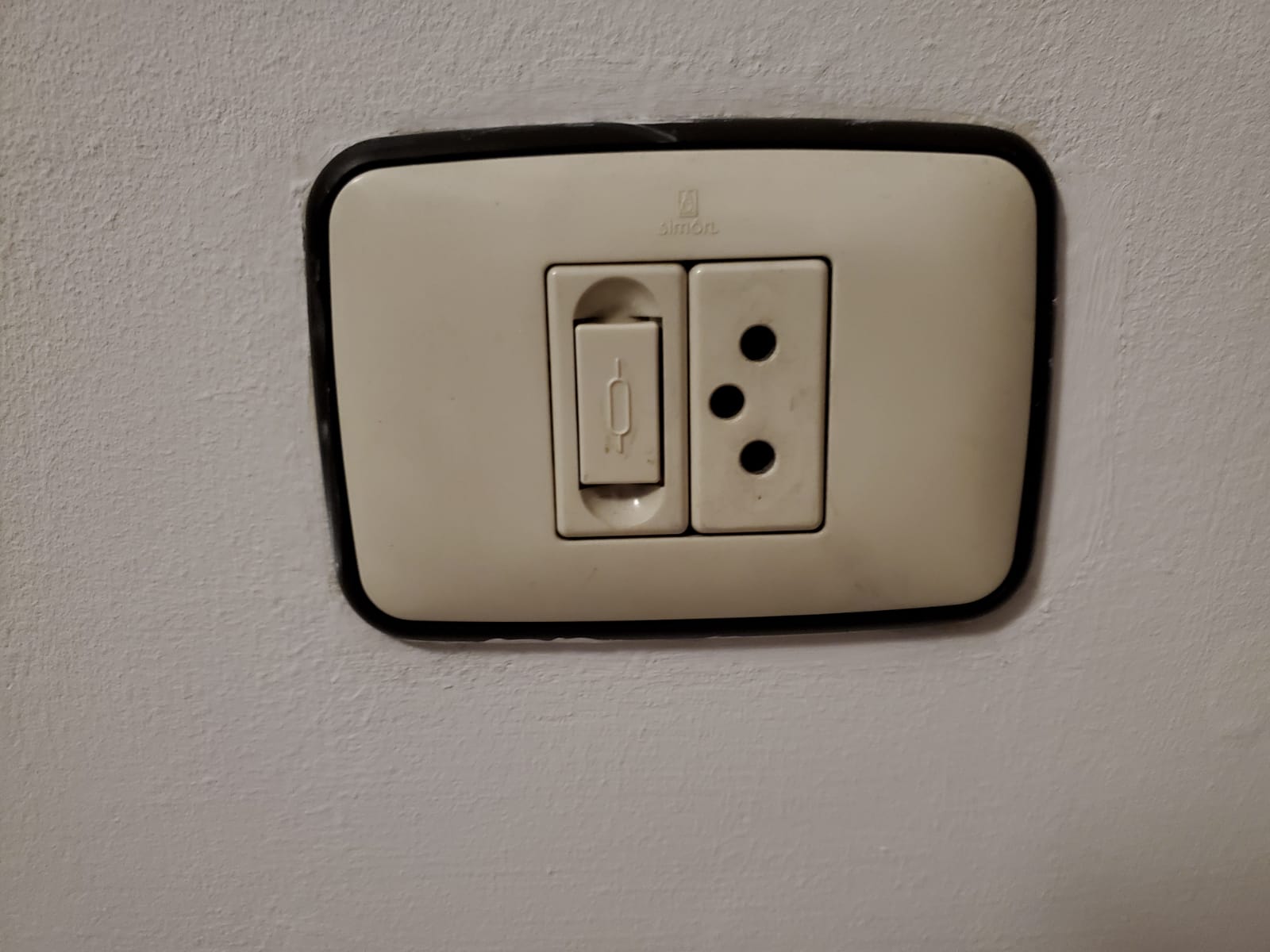

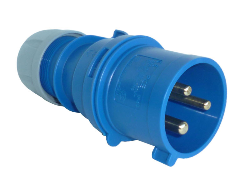

En el mercado español se pueden conectar estos modelos de tomas donde fase y neutro quedan siempre en la misma posición.
16A, 32A, 63A
25A
20A
16A
